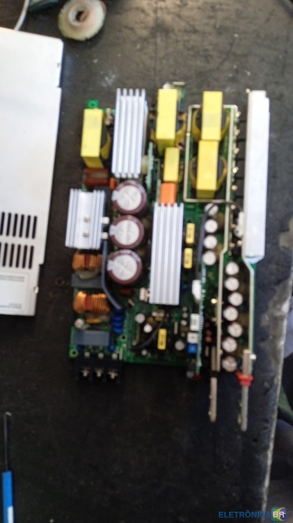

  1. Saudações ao pessoal do forum. estou com uma fonte MW RSP-3000-24 na bancada. ela é 24v 125ah e estou com dificuldades de identificar um resistor carbonizado na placa, se alguem tiver este esquema e puder compartilhar seria de muita utilidade. O resistor R80 esta carbonizado e nao consigo identificar ele, se alguem tiver uma fonte igual a essa e possa compartilhar uma foto ou o valor desse componente fico imensamente agradecido. desde ja agradecendo a atenção.

  3. tenta usar como base este esquema. se ainda nao conseguir, poste o modelo do chasis, se posivel uma foto dos componentes danificados.

  12. consegui descobrir o defeito. os transistores irf840 falsificados, tava abertos. usei componentes da sucata e funcionou perfeitamente. grato pela ajuda.
  13. o rele nao fecha. somente quando alimenta a bateria. os foto acopladores os 2 trocados pc817, os amplificadores operacionais lm358 trocados, o tl431 tambem trocado, os trafos TP e final não tem curto e não estao abertos. essa fonte ja é conhecida pra min porem estou num beco sem saida. minha ideia é trocar todos os capacitores eletroliticos.
