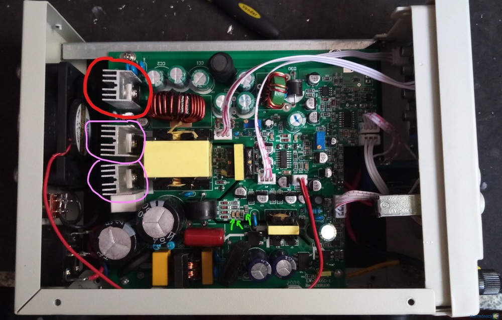

Fala pessoal, segue atualização do problema da Fonte de bancada. Examinei todos os capacitores SMD´s e os mesmos estão bons aparentemente, tinha dois que estavam com a resistência baixa, retirei da placa e testei com o capacimetro e nada. Logo após isso, testando a placa em busca de algum componente em curto, encontrei dois capacitores SMD e um resistor que estão sinalizados com as setinhas, os capacitores estavam bipando dos dois lados e o resistor não estava dando continuidade, retirei da placa e os componentes estavam bons, ressoldei na placa. Nisso tomei um belo choque neste dissipador de calor sinalizados de roxo, testei com multímetro em DC e nada, quando coloquei em AC o aparelho estava mostrando uma corrente de 60V nos dois dissipadores sinalizados em roxo e no vermelho estava com a voltagem oscilando, entre 4 e 7V. Retirei este transistor MBR3020CT a fonte não mostra a voltagem e está com a ventoinha disparada. Galera como é a maneira correta de testar este transistor? Fiz o teste com milímetro analógico na escala X1 colocando a ponteira vermelha no pino 2 e encostando nos pinos 1 e 3 e dá uma resistência de 4 oms, ao contrário não da resistência. No multímetro digital na escala de diodo/bip mesma coisa só mudando a cor das ponteiras. O teste é este mesmo? Sendo este o teste este transistor está bom ou ruim? Vou procurar outro transistor deste em sucata ou buscar por uma equivalência, qual seria? Comprar esta impossível, lockdown em Salvador até próxima segunda. grande abraço em todos.

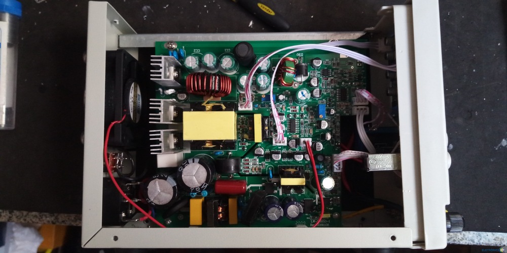

Pessoal, esta fonte de bancada Lonfwei 30V por 10A - LW-K3010D do nada parou de regular a voltagem, ela chega até 8V e fica maluca, quando volto o potenciômetro abaixo de 8V ela volta ao normal. Já examinei os capacitores e todos estão íntegros, como sou inexperiente na eletrônica ainda, ainda estudando. Alguém pode me dá uma luz de um provável defeito?
