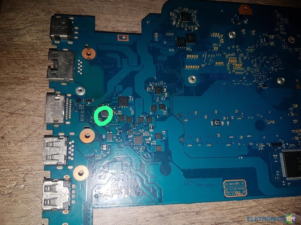

  1. @dauars consegue upar esse esquema ? ngm tem ele
  2. @dauars será q coloquei certo o pwm, na vdd assim essa placa veio sem esse chip e pelo que pesquisei era assim, mas n acho tensão e ele continua a esquentar
  3. Achei 19 e 5.93 v nesse outro lado
  4. @dauars bobinas nessa parte de cima todas bipando
  5. @dauars vou testar agora
  6. E ela está morta só tem tensão na entrada de 19v
  7. @dauars joguei tensão na linha dele e ele foi o único q esquentou @JuniorHC as bobinas de memórias e processador ?
  8. @JuniorHC tps1225b
  9. Coloquei um pwm novo e não resolveu, injetei tensão na linha do pwm e ele continua a esquentar, tem algum outro teste q posso fazer para achar o defeito ?
  10. @regisfatef amigo sabe me dizer se é assim mesmo? sem esquema é complicado, pino 1 do tps coloquei aonde tem esse risco na primeira foto
  11. @felipeb mandei vim o pwm primario q estava esquentando durante os testes q fiz assim q chegar passo o resultado
  12. @evandrocarlosv chega os 5v ele liga porem não conhece no pc @lojadisk vou ver se consigo um SIO novo
  13. @Rogerio Nascimento esse não foi mexido em nada de cpu e pch, ela chegou sem funcionar troquei um smd e regravei a bios deu video, porem não funciona as usb e alto falante
  14. @vitor.gpi vou ter q mandar vim um assim que chegar passo o resultado, placa sinistra kkkk
