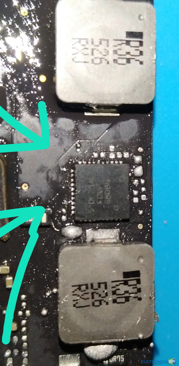

  4. Então vim aqui atualizar sobre este tópico Eu vi que a estação de retrabalho que eu estava usando yaxun 886D+ era fraca pois as soldas de placa de macbook são lead free então exigem uma temperatura mais elevada. Comprei estação de retrabalho da AFR e consegui remover tranquilamente com 430°C. Então troquei o U7320 e o ci charger e continuou com led laranjado. Eu medindo as tensões vi que tinha horas que tinha tensão de 3.4v e minutos depois perdia esta tensão. E fui tentando encontrar esse curto e cheguei no Q7130 que não tinha uma tensão que nem lembro mais porém que eu estava acreditando ter encontrado um dos problemas mas a apagou o led laranjado depois disso. Analisei e vi que não estava tendo a tensão de entrada, o dcjack estava ok, mas o conector onde o dcjack conecta na placa J7000 não tinha tensão nenhuma e eu estraguei ele todo tentando remover. Esta placa esta com problemas em diversos pontos então é uma placa bem problemática e desanimei com ela. Sem falar na possibilidade do processador ter estragado também. Enfim vou dar um tempo dessa placa e partir para outras que vou comprar, mas tive bastante aprendizado até aqui e um salve aos colegas que me ajudaram vlw.

  6. @cristi Ok obrigado vou comprar esse fluxo amtech eu vi que é um dos melhores mesmo. Sim tentei com salva chip pois não estava saindo e não isolei tbm pois é uma placa sucata. Ainda bem que fiz isso na placa sucata pois como pode ver na foto perdi os capacitores que ficavam ao redor do ci kkkk. Mas acima de tudo estou contente pois vejo minha evolução. E obrigado mais uma vez.
  7. @cristi É um ci smd soldado na parte de cima da placa.
  8. Estou tentando até agora retirar o U7320 mas não sai. Usei solda salva chip, fluxo MOB39i e GEL FLUX LF-6522-nc. A minha estação de ar yaxun 886D+ removi um sensor que fazia ela desarmar e a temperatura não cai mais e usei primeiramente com 380°C depois com 400°C, 420°C e agora com 446°C. Tentei remover o CI de uma placa sucata e não sai. Alguém tem uma dica? Algum detalhe que não sei para remover CI?
