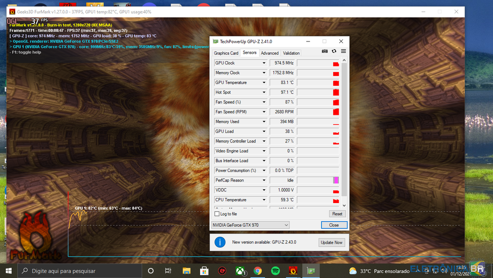

 dúvida GTX 970 Asus strix desliga quando instala o driver
Diegofsx respondeu o tópico de Diegofsx em Placas de Vídeo
Não, é original da Asus tenho até a caixa. Outra coisa, eu verifiquei que a bobina da fase de alimentação das memórias e tá com 5 ohms, isso é um curto ou uma fuga? -
mano, eu fui ver o circuito do vcore da gpu, ai eu pressionei as bobinas e a placa deu video normal, só que quando eu fui testar no furmark a tela ficava verde, ai eu diminuir o fps máximo no furmark e o teste rodou de boa, mas a placa nao pode passar de 50% que perde o video. -
tava testando aqui, e vi que o drive que tava instalando era da minha outra placa (gtx 1050), mesmo com a 970 no pc, eu abria o drive da 1050 e ele ia instalar normal e perdia o video no meio, mas quando coloco pra instalar o drive da 970, diz que não encontrou nenhuma placa. -
Vou ter que comprar um gravador, tentei atualizar pelo PC mas não deu. -
Diegofsx postou um tópico em Placas de Vídeo
Boa noite, eu to com uma gtx 970 que parou de dar video quando atualizou o windows, tentei voltar a versão do windows mas não adiantou, só que agora virou uma loucura, quando o driver ta instalado, ela da video ate a parte da logo do windows, quando vai inicia o sistema a tela fica preta, ai eu desinstalei o driver com o DDU, porem quando eu vou instalar o driver ele não reconhece a placa, e nem reconhece ela no gerenciador de dispositivos, ai eu tenho que esperar o windows instalar o driver, mas quando instala a tela fica preta, no modo de segurança a placa é reconhecida pelo computador mas o driver não reconhece ela, ai não tem como instalar, baixei ate os drivers antigos mas também não reconhece a placa. a placa tem todas as tensões, não tem curto, o chip esquenta normal, já testei em outro pc e não foi. quem puder ajudar eu agradeço.
