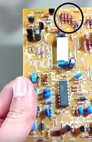

  16. Confirmado 1r/1w verifica os componentes em volta(transistores e diodos), para ver se não tem algo em curto queimando esses resistores. Nao esqueça do joinha!! Boa sorte!
  17. Esses resistores estão em paralelo?(qualquer coisa tire uma foto da parte baixo placa, embaixo desses resistores). Se estiverem em paralelo, provavelmente sao resistores de 1r /1w.
  18. Em alguns casos sim, porém o sintoma não era esse que vc esta relatando. Era de ligar e não dar imagem e outros era de não ligar nada. Mas vale pena dar essa olhada primeiro....
  19. eu ja peguei bastante modelo desse aí mesmo, com problemas de oxidação na placa... Desmonta ela, e de uma boa olhada minunciosamente.....
