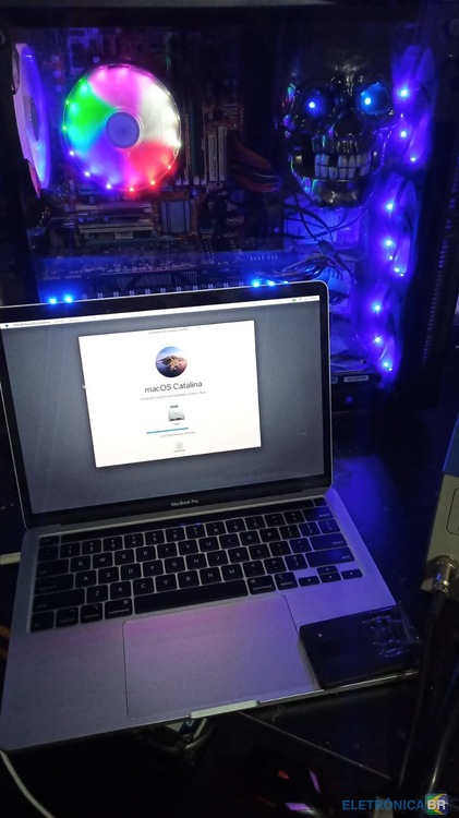

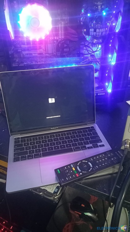

  1. consegui resolver o problema da senha EFI desse mac depois de tanto estudar finamente consegui quebrar a senha ..nao precisa trocar bios nem t2 e so gravar o arquivo que vou disponibilizar aqui e usar t2 mina que a senha EFI e removida ai e so instalar o sistema que o note volta a vida nesses meus estudos consegui vereficar que nao tem seguranca que nao possa ser quebrada ......tenho os arquivos de bios desses modelos a1932 t2.a1989 t2..a1990 t2..a1990t2 a2141 t2 .a2159 t2..a2179 t2 a2251t2 a2289 t2 esses modelos tem como resetar a senha efi ja outros .....so correndo atras
  2. entao vou encostar ele aqui e ir na luta da placa ou esperar uma solucao pois vi varios kits de desbloqueio de t2 chi a venda na china sera que funciona pois no caso o gravador ja tenho oque falta e o softw...
  3. opa valeu entao vou ter que arrumar uma placa dessa sucata com o t2 e tirar da sucata e trocar pelo meu e gravar a bios no caso seria o kit t2 mais bios e isso
  4. opa valeu por responder .entao eu sei disso mais na teoria se eu tiver um bios funcional sem a senha posso editar ela no hex...e tirar a diferenca aonde esta localizada a senha e gravar no gravador a nova bios funcional e com isso consigo zerar ele e instalar um novo sistema ..nao e isso ...valeu pela ajuda
  5. adquiri esse note quebrada aonde o mesmo nao ligava foi efetuado o reparo da placa ..mais na hora de ligar me deparei com a senha EFI agora nao tenho contato com o vendedor agora estou com o note aqui ja tirei a bios da placa efetuei a leitura da mesma e nao consegui uma maneira de desbloquear a senha ..tenho um backup da bios aqui mais nao achei uma maneira de quebrar essa senha ..
