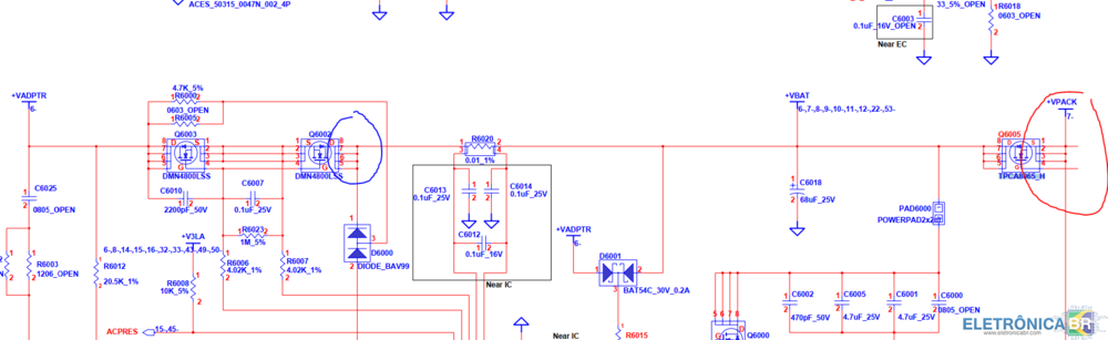

  6. Bom dia pessoal, estou com esse equipamento em minha bancada, ele ocorre o seguinte defeito, não apresenta tensão alguma, tenho algumas tensões na entrada, mas depois não tenho 3v e 5v. Não achei VIN na entrada do 51125. O Q6002 Circulado de azul, tenho 3v na saída dele, Pinos 5 à 8, e 19v na entrada O Q6005 Tenho 3V na entrada e saída. (Não sei o que é esse VPack) Estou com dúvidas nesse notebook !!! Estou seguindo este esquema que fiz o UP aqui no fórum.

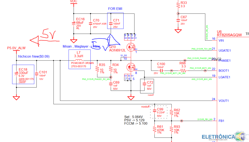

  10. Atualizado!! Atualização! Estava usando um TPS51125A Coloquei um TPS51125, ainda mesmo sintoma Troquei esses mosfets das Entrips, mas mesmo assim mesmo sintoma. Levantei a bobina de 5v e injetei 5v, após à bobina e antes também. Quando injeto após (Seta vermelha) o TPS aquece. Se injeto antes, na linha do fet Q10, não aquece nada.. Não se pode ter algum curto.. Quando injeto os 5V o consumo da fonte sobe para 0,56A. Não sei onde poderia indicar um curto.

  11. Boa tarde amigos do fórum. Tudo bem? Estou com um notebook Samsung R430, que não ligava nada, estava com o curto no capacitor embaixo do HD, aquele famoso rsrss.. Removi o capacitor e voltou a ligar, porém está sem os 5V, ele tem 3v normal, porém 5v tem 0.380V. Se eu injeto 5V com a fonte ele liga e funciona.. Já troquei o Mosfet de Alta e Baixa e o Regulador RT8205 por um TPS51125. Troquei 3x o Regulador PWM. Na entrip 1 tem 0,110V e na entrip 2 tem 0,800V. Até procurei o RT8205 como no original, mas não tenho nas minhas sucatas rsrsrs. OS PWM que troquei tenho certeza que estão bons... Alguma luz?
