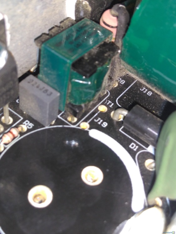

 dúvida Fonte Corsair CX430 V2 com capacitor do primario Estufado
Junior Santos Gerry respondeu o tópico de Junior Santos Gerry em Fontes & No-Breakes
Bem pensado ai faz sentido a queima do fusivel ja que o capacitor virou uma barreira voltou pra rede provavelmente pra sorte do meu amigo.Vou trocar essas pecas e iniciar com a lampada. serie pra ver. A principio era so estas pecas mesmo Sem Armar Stand by 5.05 Power on 1.98 Armada Fonte Amarelo 12.25 Vermelho 4.95 Laranja 3.31 Azul -11.38 Power Good 4.95 Acho que pode ter sido so sobretensao o Capacitor Original 10 anos tipo nao passou de 500 volts suficiente para levar os chaveadores muita sorte e com corrente baixa ai deve ter so levado resistor que fez o capacitor Estufar e queimar o fusivel. Coloquei carga pequena 10 watts de lampada 12volts comportamento normal.Esperar o amigo testar no final de semana ai posto o resultado.Essa e a Cx430 V2 e melhor para trabalhar que as outras 430 da corsair a meu ver.- 9 respostas
O Capacitor onde estou esta em falta sp tem ate tensoes de 250 volts.Eu tenho um mas e de 330uF x 400 sera que vai ja que o original e de 180uF?- 9 respostas
Bem pensado ai faz sentido a queima do fusivel ja que o capacitor virou uma barreira voltou pra rede provavelmente pra sorte do meu amigo.Vou trocar essas pecas e iniciar com a lampada. serie pra ver.- 9 respostas
Essa fonte foi fabricada em 2011 ja se passaram 10 anos e normal estufar uma capacitor que trabalha sozinho por contensao de custos durou bastante agora e trocar ele o resistor e o fusivel e ver com a lampada. se der stand by e power on e se ao armar a lampada ficar piscando rapido vou pra primeira prova de fogo tentar armar sem a lampada. e ver se arma- 9 respostas

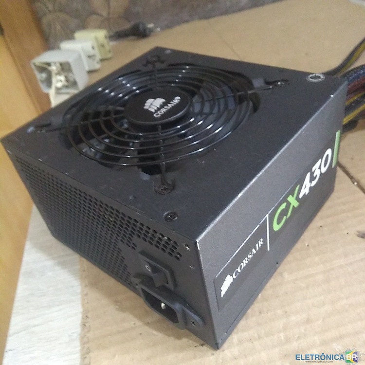

Junior Santos Gerry postou um tópico em Fontes & No-Breakes
Ola peguei uma fonte corsair do meu amigo pra dar uma olhada ele disse que deu so um estalo.Examinei vi o capacitor do primario estufado(medindo 0.246 nas escala de diodo dos 2 lados nao carrega nem descarrega) e fusivel aberto.Fiz as medicooes os chaveadores e os do pfc parecem tudo ok a ponte tambem ainda nao troquei o fusivel e liguei na lampada para ver. Minha grande duvida e um resistor minusculo perto do trafinho de filtro que liga no mosfet de 330k laranja laranja amarelo aparece como aberto na pcb e fora so que na placa a referencia dele e J19. E resistor? Vejam nas imagens e me deem uma luz ai por favor.- 9 respostas
