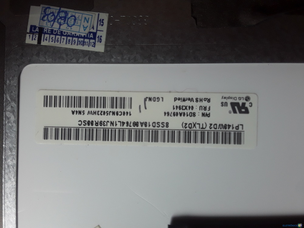

  13. Vocês sabem se estas telas tem diferenças ? a primeira foto é a que veio nele, as outras foi a que eu tentei colocar.
  14. @WJinformatica2016 nem eu sei como isso funciona vou tentar falar como esta: O cliente me deu informando que não aparece nada na tela, mas ligava normalmente, coloquei o teclado e vi que estava dando video pelo teclado ai eu coloquei monitor externo e deu video. constatei que seria tela, tenho uma tela de 13" slin que uso para teste coloquei e deu video, passei para o cliente que seria tela comprei a tela e quando fui colocar não da video peguei a dele e coloquei em outro note e deu video, peguei outra tela e coloquei no dele e não deu video, ai eu coloquei a minha de teste e esta dando video a duvida é seria alguma coisa relacionada a tensão que vai para a tela pois a de 13" funciona e a de 14" não?
