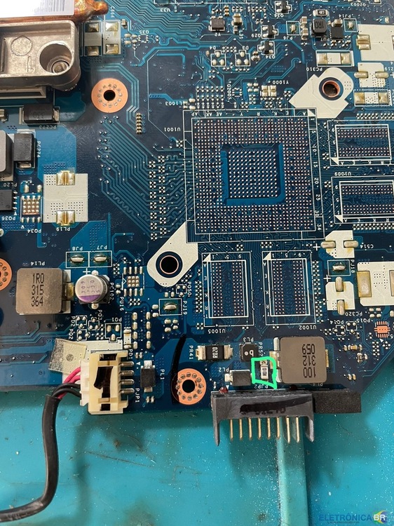

  6. Substituido, tenho tensão 19v porem sem as demais ainda,

  9. Bom dia troquei q19, u22 u21 novamente e agora conseguir os 5v no u22 porem sem imagem ainda a placa, ligo a placa e 2 segundos ela apaga e mantem o led aceso.
  10. @MPB ja troquei os 2, 2 vezes ja e nao passa. mantem sempre a mesma corrente. algum outro ponto que eu possa verificar ?
  11. @samuelriosQ5WV1 LA-7912P REV.2.0
  12. @Átomos amigo fui medir aqui, pr372 nao achei na placa, medi o pr52 ta com 2.80v pino 5 do q19 ta 0 pino 4 do u22 5v
  13. Boa noite chegou esse notebook na minha assistência para reparo, estou começando agora a realizar reparo em placa de notebook, ao acompanhar em outros tópicos vi que é comum ser o u22 Tem que chegar 5v nos 8 pinos e chega somente de um lado, já troquei ele é não resolveu estou sem o esquema da placa para leitura
