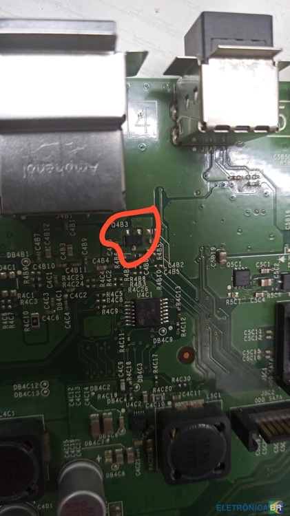

  14. olá, caros amigos! tudo bem com vcs? estou com um xbox one s com famoso plim. quando conectado à energia o cooler aciona 4 vezes tentando pegar impulso e para, o console liga, acende o led branco mas em menos de 2 segundos desliga. a placa não possui sinais de oxidação, durante a verificação das tensões notei que não está chegando 3.3v nesse componente circulado. alguma dica? desde ja agradeço a todos os companheiros
  15. @FábioJSilva86 opa, tudo bom, amigo? como vc resolveu o primeiro xbox com problema? poderia compartilhar?
