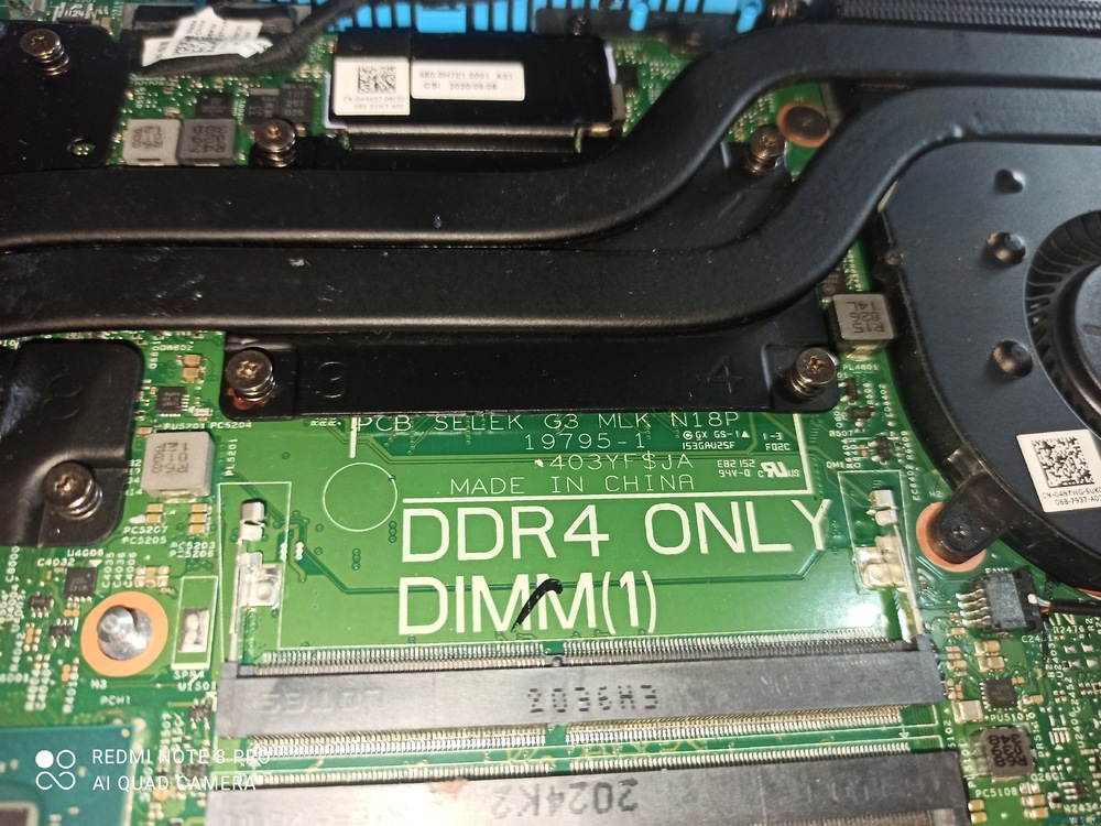

  4. Bom dia senhores! O notebook liga, o Teclado acende mas não dá vídeo, não aparece nem a logo do dell (post) na inicialização e nem inicia bios. Tela preta . Os coolers acionam após uns 10 segundos de computador ligado e logo para de rodar e fica em loop infinito ligando e desligando o cooler. Testes: 1- remover todos as conexões da placa mãe, memória, hd teclado... Para ver se o padrão do código de erro mudava. ( O erro 5 white 3 amber permaneceu). 2- limpeza de todas as conexões e tudo novamente conectado ao notebook para ver se dava vídeo. (O código de erro permaneceu e sem vídeo) 3- fiz backup da BIOS e regravei a com uma que baixei na internet porém não sabia se essa estava 100%. (Dessa vez os coolers acionaram imediatamente assim que ligou o computador porém não deu vídeo). Suspeito que pode ser BIOS, antes de descartar essa possibilidade gostaria de outras bios compatíveis com essa placa mãe. Se puderem disponibilizar a BIOS dessa placa ficarei agradecido. *Caso não seja um problema de bios, poderiam me dar uma dica de como posso resolver? *Alguém já teve esse problema com essa placa Dell? entrei em contato com a Dell e fui informado que o código de erro 5 white, 3 amber é referente a placa mãe. Esquema da placa mae
  5. Bom dia! Chega a dar vídeo? Quando aperta o botão de Power acende algum led ou luz?
