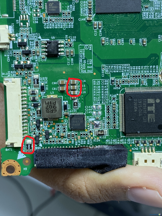

yvesmontenegro respondeu o tópico de yvesmontenegro em Notebook's
Feito. Alguma resposta em relação à minha dúvida? Atualizações da análise: Resoldei todos os componentes de volta na placa e voltei a testar continuidade na região do CI. encontrei então um fusistor/resistor em curto e na linha do ci 3 capacitores em curto também, beepando com 0ohm em ambos os lados. O resistor/fusistor é o RCH1 e os capacitores C114 C115 e C117 que estão em paralelo, removi um de cada vez dos capacitores pra achar algum em curto e nada, nenhum deles está em curto. Recoloquei na placa e injetei 3v na bobina L5 e o ci C101 voltou a aquecer... -

 dúvida Positivo C41TB / Mb J14AL11 VER 1.0 / Não Liga
yvesmontenegro postou um tópico em Notebook's
Recebi na bancada um notebook positivo com a placa mãe J14AL11. O Notebook assim que conecto os 19v da fonte assimétrica ela acusa Curto circuito e a tensão cai pra 3~4v com um consumo muito alto de mais de 2ah. Logo percebo o mosfet de entrada super aquecendo o Q50, Fiz a remoção do Q50 e o curto permaneceu na linha do dreno do Q50, injetei tensão nessa linha e o mosfet PQ1 perto do CI CHARGER (C101) super aqueceu também, removi e o mesmo estava ok, o curto permaneceu na placa, fiz um jump do dreno do PQ1 para o source e injetei tensão novamente no dreno do Q50, e o curto continuou e dessa vez quem aqueceu foi o próprio CI OZ8690ln. A dúvida é: Fiz o procedimento correto? posso ter a certeza de que o ci C101 está realmente em curto ou será só mais um falso positivo como os mosfets anteriores? fotos: -
