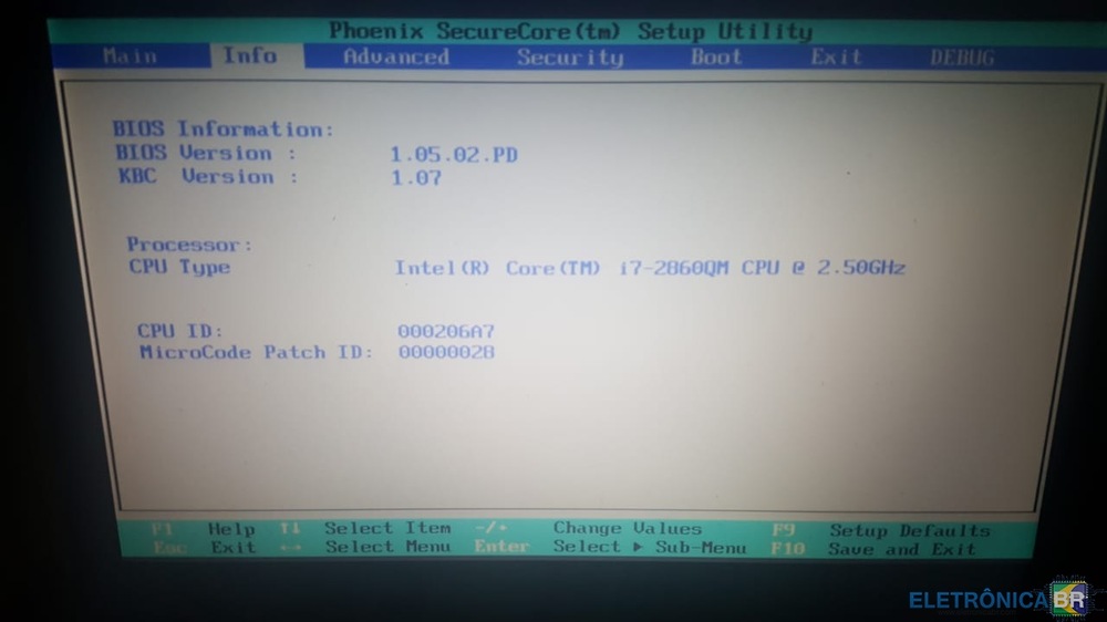

  1. Bom dia! Após 2 semanas quebrando a cabeça e trocando experiências nos foruns. Consegui resolver o problema. Eu ja tinha resetado a bios, tirado e limpado pente de memória, trocando a fonte, trocado varios sitemas operacionais como linux, win 7 x64, win 10 x32 ( esses todos funcionaram) e percebido que mesmo assim o Win 8 x64 e o Win 10 x64 não conseguia ser instalado e sempre travava na logo tomei coragem e decidi atualizar a BIOS para ultima versão. Muito dificil de ser encontrada e após garimpar na net e não ter sucesso decidi ir ao site do fabricante do notebook e testar a bios segundo eles exclusiva para win 8 x64. A bios veio em formato ISO e meu deu muito trabalho para instalar sem prejudicar a orginal. Atualizada a bios o novo processador aceitou o win 8 x64 e também o win 10 x64. Agradeço a todos que contribuiram direta ou indiretamente para essa conquista. Obrigado.

  8. Estou trocando o processador do meu notebook positivo sim+ 7975, ele veio com um i7-2630QM e estou trocando por um i7-2860QM, ambos tem mesmo tcp de 45W mesmo soquete e compatibilidade pela placa mãe e chipset. Quando eu troquei processador ele aparece na bios mas ao carregar o Windows 10 ele trava na logo e assim fica frezado. Testei um dvd de boot do linux o processador rodou perfeitamente com linux, somente no W10 da esse problema de travar na logo. Minha bios ainda é a orginal Versão 1.03.00.PD. Preciso atualizar a bios pois acho que o problema está ai. Gostaria muito que alguém me enviasse essa bios por gentileza pois ainda não tenho creditos para download no forum. Obrigado.
