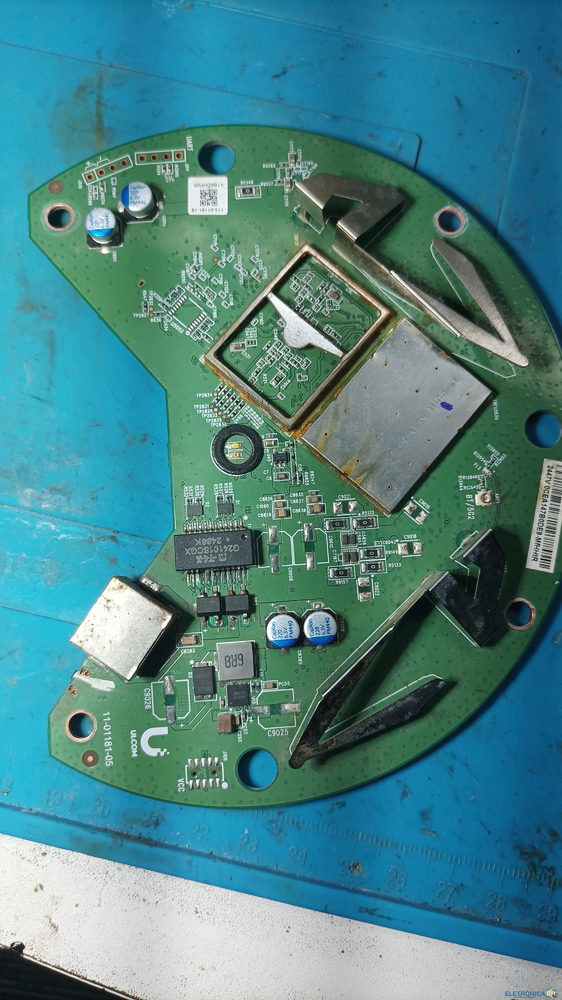

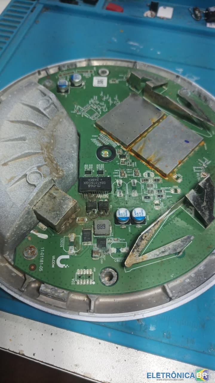

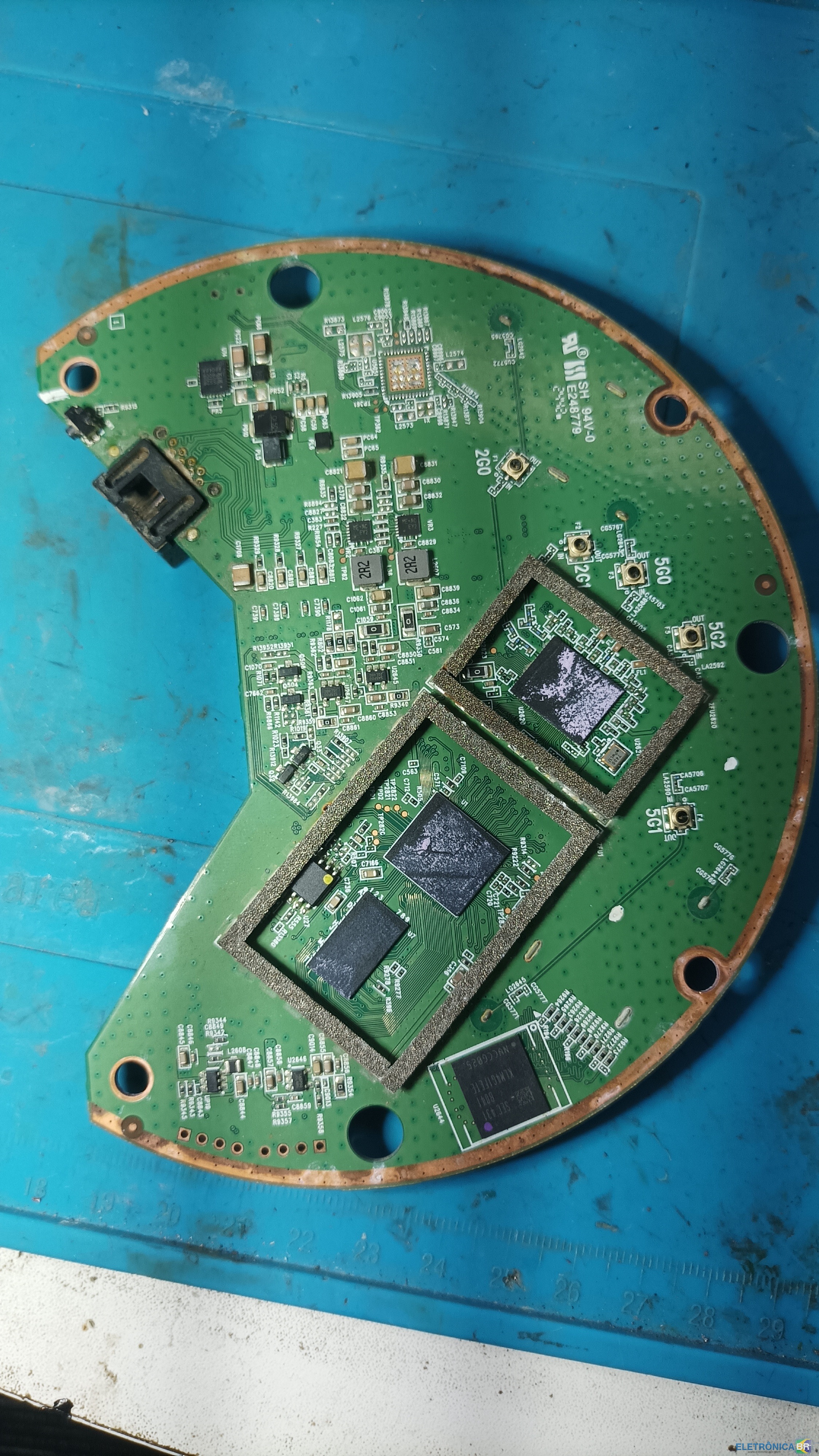

  10. boa noite a todos, estou com uma placa de um unifi com esse componente danificado, são 4 diodos schottkys em um único encapsulamento, o código dele é 2b10s e vi o datasheet que se trata do MBS2100SU, mas não consigo encontrar pra comprar, alguém sabe um substituto ou uma ideia de como posso fazer, qual diodo posso usar, mesmo que seja uma adaptação? obrigado!
