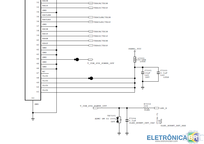

  4. Importante dizer, corte a linha, não retire o resistor R7216. Corte logo depois do conector.
  5. Já resolveu? Essa linha de TV's além do BN precisar ser igual a versão também tem que ser a mesma. encontrei essa informação recentemente: Não precisa ser controle remoto de serviço Info menu 314 exit power Retirar da tomada e aguardar uns minutos Linha AU BU TU Isso faz a placa principal identificar a versão do display.
  6. Olá Claudio! Ainda tem o televisor? Depois de 4 anos com a minha guardada encontrei esquema do 55EA98000 onde quase tudo igual a 55EA9850. O conector LVDS P7201 - pino 44 é responsável por informar ao micro erros/falhas no display. Cortei essa linha próximo ao conector e minha TV está funcionando lindamente apenas com uma pequena falha na imagem ao conta esquerdo.
