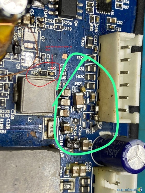

JBL-Boombox 2-não liga sem a bateria
supercellrm respondeu o tópico de supercellrm em Aparelhos de Som, GPS, Gadgets e Tecnologia
R210-ok R197-ok R61-ok R172-ok CE12-ok Q2-ok Q14-ok Q6-ok Sem alimentação do pino 1 do J7 não liga (desconectei o pino 1 do J7 abrindo o FB45. Apos testar esse componentes todos tetsei e continua desligando em 5 segundos. -
As tensões foram as seguntes: desli. com a fonte conectada / ligada pino 1: 3.31V 3.31V pino 3: 0.007v 0.97v pino 5: 0.0v 3.25v pino 6: 0.00 1.12v pino 7: 0.73 v 0.73v pino 9: 0.00v 3.31v pino 10:0.00v 3.25v R36:0.00v 0.00v obs: O R339 não esta com nenhuma tensão nem ligando a jbl e nem somente com a fonte conectada. não entendi essa parte (desconecte o pino 1 do conector J7 (entrada de BT_3.3V), e ligue novamente o aparelho.) -
sim troquei assim que vi que estava alterado -
R157 =10k esta marcando 9.7k no multimetro R159= 100k esta marcando 53.7K NO MULTIMETRO Com L13 aberto tambem ligou e desligou em 5 segundos -
6.83V -
olha na placa ele esta bem feio de um lado do capacitor, apos retirado um dos lados esta todo danificado -
testei o R85 realmente ele estava danificado, troquei por um igual(mesmo valor , 10R)agora o C105 estava com uma aparencia de molhado mas não em curto, fui tentar tirar pra testar fora acabou quebrando ao meio só que agora não encontrei nenhum com o mesmo valor pra colocar no lugar, o valor dele é 1000P (qual poderia estar colocando no lugar dele) coloquei uma de 1NF/25V ficou na mesma desligando com 5 segundos( pode ser ai o X do problema) -
abri o C105 continua mesma coisa, liga 5 segundos desliga. se puder passar seu whats te mando fotos melhores . -
com a fonte conectada antes de desligar nos 5 segundos da os valores da imagem, apos os 5 segundos que desliga com a fonte ainda conectada os valores são todos 0V. Obs: esses testes e esses valores, a placa esta sem os componetes Q7 e Q3, pois quando coloca ele a placa apresenta curtoe e nem liga, não tenho outros pra substituir. -
