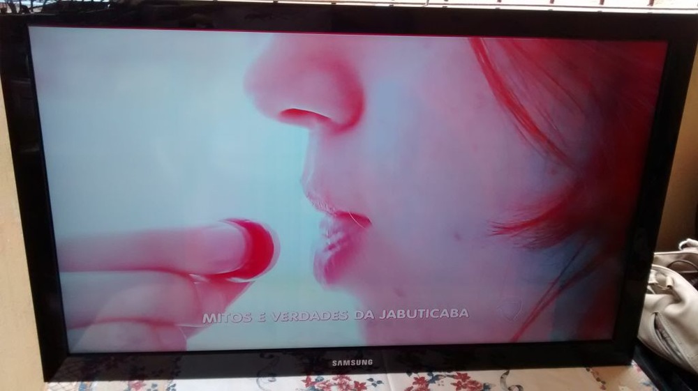

  4. Este tv chegou com a imagem avermelhada e com listras de cima embaixo, fiz uma limpeza no cabo flat mas não resolveu, daí que medi as tensões e estão normais, de 28,5v e 3,3v e também 12.5v na placa drive e deixando a tv ligada, tateando com o dedo,constatei um sobreaquecimento no CI Lqf6041tob-q1, troquei-o por um novo e a tv não apresenta imagem nenhuma e tendo som, espero que com estas informações alguém do fórum possa me passar alguma dica, pois será que o defeito ainda se encontra no drive? Vou postar fotos do defeito em anexo antes de trocar o ci. Desde já agradeço. Valeu!

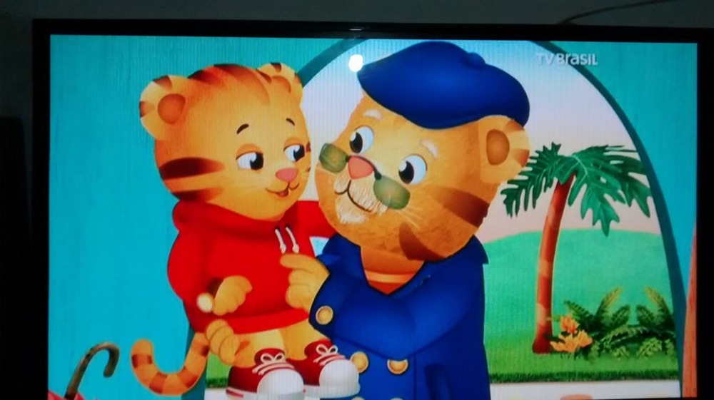

  9. Seguindo dica do amigo@atual21 , que foi bastante sagaz em detalhar de como eu proceder na análise do defeito, e foi detectado o defeito na placa ysus. Após eu pedir ao fornecedor, chegou com 3 dias. Foi só conectar que a tv funcionou normalmente conforme foto em anexo. Agradeço a todos em mais um tópico resolvido, vai um jóinha para @atual21 . Valeu!
