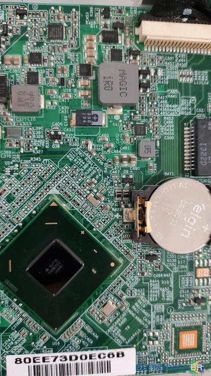

Conquistas de Dennis José

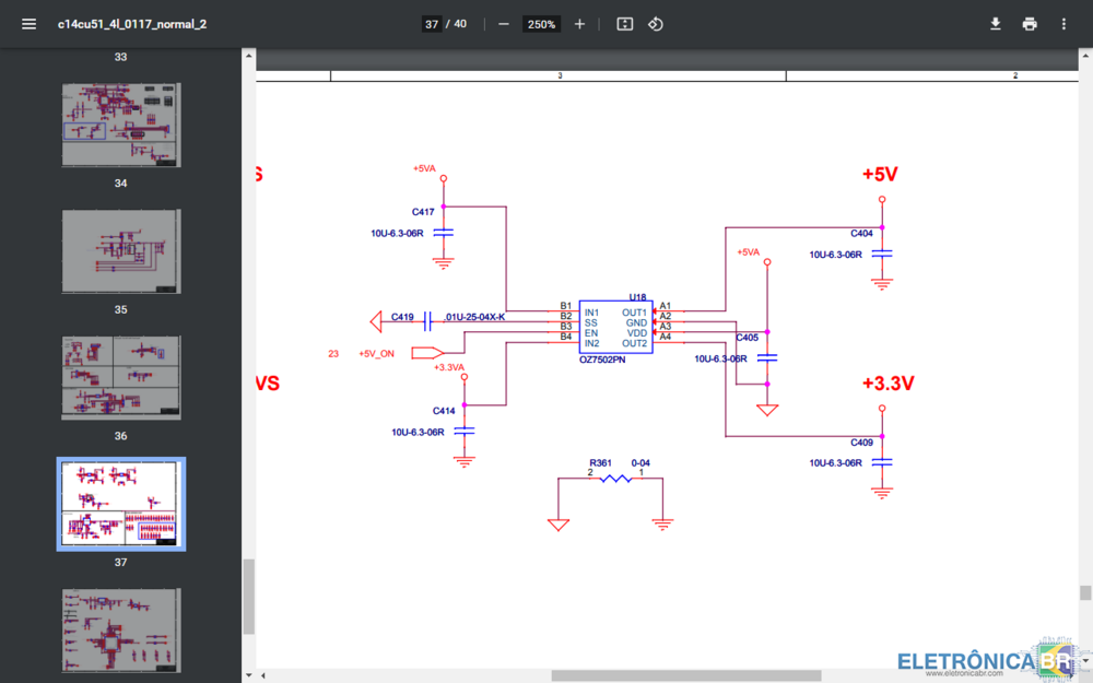

  1. Utilizei outro software no Windows, verificando a gravação do IMSProg, acusou diferente do arquivo mesmo. Regravei e deu tudo certo, conferi várias vezes e o outro software indicou sucesso. Mas infelizmente quando soldei a memória na placa, conectei tudo e ainda não deu imagem. Tensões permaneceram as mesmas. A partir daí busquei refazer os jumpers do U19, como eu esperava, manteve o mesmo comportamento. Medindo novamente as tensões em volta do U18, seguem as mesmas, seguindo o diagrama. Sigo estudando e buscando o motivo de não dar imagem, mas admito que agora estou um pouco perdido.

  6. Esqueci de comentar sobre o U18, vi que é o mesmo componente do U19 e que também é comum dar problema, cheguei a fazer medições nele também, não imaginei que ele poderia ser o problema por ter as tensões que o datasheet mostra. Utilizei os capacitores para realizar as medições: C409: 3.3V C414: 3.3V C405: 5.1V C404: 5.0V c417: 5.1V Comecei a buscar o problema em outros lugares, porque imaginei que estivesse tudo certo por causa das tensões e a continuidade. Além de serem circuitos de "Wake Up", e como começou a chegar continuamente tensão no vcore, usei de confirmação para minha teoria. Mas seu comentários sobre possibilidade de mal contato me deixou pensativo, talvez explicaria o motivo pelo qual começou a chegar tensão nas bobinas e ligando o processador, se vale a pena conferir, vou dar uma olhada de refazer umas soldas por aqui. Depois disso vejo se tento reinstalar a BIOS, será que poderia ter algum outro problema que não analisei?
  7. Olá a todos! Estou com esse notebook da CCE Win que não está dando vídeo, o cooler gira, quando pressiono o power, acende um led azul. O carregador chegou até mim todo estourado, remendei e testei, está entregando 19v. Comecei testando a memória RAM em outro notebook, ela está OK. Limpei os contatos do slot e nada, testei a saída VGA, troquei bateria CMOS sem carga, desconectei tudo que não seja necessário para o notebook ligar (HD, teclado, placa de rede, auto falantes), nada me deu vídeo. Importante ressaltar que quando peguei olhei a placa, tinha um velho adesivo de garantia em cima da área do componente U19, pesquisando sobre, descobri que é o problema mais constante nessa placa mãe. Removi o adesivo com muito álcool isopropílico, aproveitei pra limpar a placa num geral. Quando terminei, notei que o U19 já havia sido removido, e o jumper do C438 para o C439 já havia sido feito, o que inicialmente achei estranho, foi todo vídeo e fórum recomendar outro jumper do C464 para o C471. O estranho é que fiz um teste de continuidade e esses terminais já estão em curto (multímetro indica 0 ohms), concluí que não havia a necessidade desse jumper, os 3 terminais que recomendaram o jumper, estão recebendo a mesma tensão. Peguei um multímetro e testei as bobinas: L11 tem 5.12v. A bobina L9 tem 1.1v, L12: 3.33v O negócio é que no começo dos meus testes, o Vcore não apresentava tensão, cheguei a pensar que tinha algum componente queimado, acabei chegando nesse componente: OZ8293LN-B4-0-TR (ele já tinha tensão de 5v e 3.33v que o esquema diz chegar), no esquema diz que ele devia enviar o sinal do gate para os mosfets, não é o que estava acontecendo. Fui estudar mais um pouco, acabei desmontando tudo de novo, a placa pegou poeira com o tempo, limpei de novo, conectei só a RAM e a bateria do CMOS (a nova), fui testar os locais que deviam apresentar sinais, vulgo o clock do PWM, sinais no esquema descritos como "SVIDSOUT" e "VCORE_ON" e acabei encontrando tensão (não tenho osciloscópio ainda, não cheguei a verificar o sinal), daí fiquei confuso por um segundo, porque meu problema antes é que o OZ8293LN não estava enviando sinal para os gates, agora ele passou a enviar, não sei dizer se foi pela limpeza novamente, a desmontagem ou se foi por medir os sinais que ele deveria receber. Como estava desmontado, o processador começou a esquentar (pela primeira vez). Montei a placa para ver se estava dando vídeo, não foi o caso. Fui medir as bobinas do Vcore e obtive as seguintes tensões: L4: 1.17 L1: 1.11v A partir daí comecei imaginar se seria um problema da BIOS, vi um vídeo de um técnico com a mesma placa mãe e as mesmas tensões, ele regravou a BIOS e obteve sucesso. Comprei um gravador de BIOS Eprom Ch341 e estou esperando chegar, ainda não baixei um arquivo de BIOS desse modelo, mas vi que por aqui tem e gostaria de testar. Entendo de solda, tenho um bom ferro de solda, estanho, fluxo, malha dessoldadora e me sinto preparado para remover esse CI se necessário. Vi que tem uma pinça jacaré para evitar isso, vou tentar utilizar ela primeiro. Na compra enviaram um tutorial e o software para usar junto com a gravadora, vou me basear nisso por enquanto. Mas gostaria de mais dicas a respeito, eu cheguei a conclusão que o problema poderia ser a BIOS, mas também encontrei vídeos de técnicos trocando diversos pequenos componentes dessa placa (resistores, capacitores, etc).
