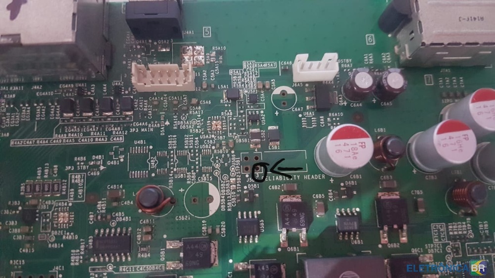

  1. Fala galerinha, estou com uma placa corona sem os 3.3v no pad indicado na foto em anexo, não encontrei curto algum na placa

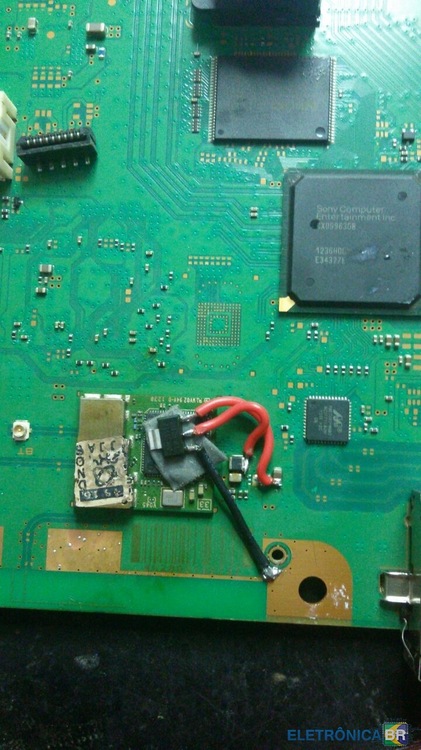

  2. @Games grenal isso, só tirar o regulador q o console nao trava funciona de boa, claro que com fio no controle, mas acho q é a leva de regulador de comprei, comprei 40 reguladores de 1.8 no ML, usei uma da pcb do fat, e nao travou, vou fazer o mesmo em outro console aqui com mesmo sintoma e volto com resultados.
  3. @arles to aterrando certo, to começando a achar q pode ser ela leva de regulador de 1.8 que comprei, vou testar uma de pcb de ltu.
  4. @Rpl ta tudo certinho, esferas, regulador é novo de 1.8, só essa zica de alguns ficarem congelando q nao to conseguindo sanar
  5. Boa noite galera, não sei se ja aconteceu com voces, mas tem uns modelos de ps3 super slim que apos a troca do módulo Bluetooth, a tela congela e trava o console, não permitindo q nem desligue no power, ja troquei o módulo e ainda persiste esse sintoma.

  7. @Antonio Paiva realmente o curto esta do lado da KSB.
  8. Então galera, recebi esse aparelho aqui na bancada sem ligar, o regulador de 3.3 volt estava marcando 5v, efetuei a troca e as tensoes estão ok, 3.3 e 1.2. Só que agora ele liga e desliga em seguida o cooler só ameaça a rodar mas não roda, será q pode ser o pwm u7c1?
  9. O certo seria gravar a nand retail dele pra saber na verdade qual é o problema, aparelho com glitch quando se tem luz vermelha com erro secundário 0100 ou 0101 o chip vai pulsar mas não vai dar imagem, com erro 0032 o chip não vai pulsar e não dar imagem, esses erros secundários não mostram quando o aparelho esta com glitch.
