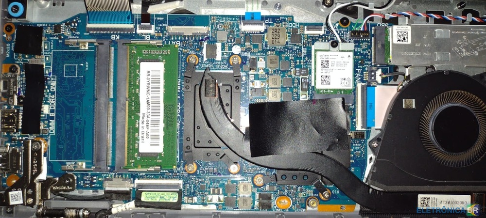

  4. Muito obrigado, @LEONTEC pelo esquema e pelo joinha. Consegui baixar o esquema e parece ser o esquema certo. vou pedir o CI e assim que eu substituir no notebook eu comento aqui o resultado.
  5. A boardview eu achei mas por ela não dá pra ver o número do CI. Ou melhor, pensei ter achado a boardview dele mas não é. É de um modelo de placa diferente.
  6. Olá, acabei de me inscrever e ainda nao tenho acesso a área de downloads do site, mas estou precisando saber o numero de um CI que tem apenas um código em cima. É o CI de carga do notebook Dell Vostro 3520 que usa a placa LA-L947P. A posição no esquema é PU1801.
