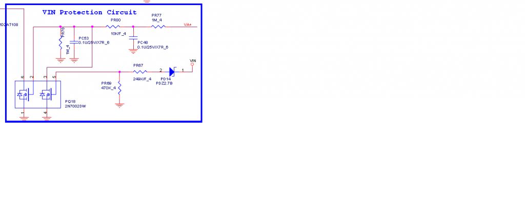

  7. Verifica se está parte do esquema elétrico e compátivel com sua placa. Post a tensão que tem no PQ6
  8. Verifique as PL1 e PL2 retire ela da placa e aferi o capacitor C9 ,ponta preta GND e ponta vermelha na PL1. Caso encontre curto no capacitor, nosso problema está nessa região. Post resultado. Caso encontre curto só de um lado da PL1...Vamos verificar o PQ2, creio que está região não estará em curto, porque após retirada do PQ7 não derrubou mais a tensão do nosso carregador e nossa linha do PreCHG estária em curto. Agora nossa linha da PL3 o mesmo processo, retire ela da placa e afere o capacitor PC31 caso ache curto nesta regiao verificar os capacitores desta linha, caso os capacitores desta linha tiverem bom , vamos ter que verifica a PU2 espero que não aja necessidade da gente analisar isso. Caso o curto permanecer, o proximo passo e o nosso PQ28 e quem seria o causador do curto, e o nosso PC54 aferi o PQ28. Post resultado. Caso todos os teste acima feito e o curto percistir vamos para nossa PL9 retire ela da placa e verifica o dreno do PQ32. Post resultado. O mesmo processo da PL9 ,você vai faser com PL7, aferi o Dreno do PQ30. Post resultado. A Pl23 o mesmo processo aferi o dreno do PQ34. A Pl15 o mesmo processo . Faça todos os teste com calma , ao retira o componete da placa volte ele caso você nao encontrar curto. Aguardo Post dos resultados dos testes feitos, para que eu possa analizar.
  9. @SalvadorInformatica ........Sobre o PQ7 creio eu que ele está bom.... Você aferiu ele fora da placa?......Como ele está se comportando.
  10. @SalvadorInformatica .....Analizando um pouco mais creio que esses cara não vão estar em curto... Não sabia que apos tirar o PQ7 não derrubou mais o carredador não vi em qual poste do inicio vc colocou , mais já eliminamos a tensão VIN e se o PQ5 está normal eliminamos a tensão BATT+ Estou analisando a tensão B+
  11. @SalvadorInformatica....Ponta preta GND e ponta vermelha nos terminais do PQ9 e depois no PQ12 Sobre o PQ9 não está na placa o esquema não diz nada aferi tambem este espaço vazio que pela sua medicão vou saber se é ou não é PQ9
  12. Olhando mais um pouco , o que pode levar está linha a terra e o PQ9 E PQ12 creio que o PQ5 a chance e minima de estar em curto.
  13. Caso ainda continuar em curto verifique o PQ5 que ele também leva a linha de B+
  14. Então tá, pluga o carregador e curto ainda continua? Pelos teste que vc fez alinha em curto e de B+
  15. @SalvadorInformatica......Peço desculpa por não respoder antes porque fiquei sem Net aqui. Com o multimetro qual lado vc aferi no pr14 está em curto porque tirando ele uma parte da entrada esta desligada.
  16. @SalvadorInformatica.......Retire o PR14 da placa e verifique em qual lado vai estar o curto. Post resultado
