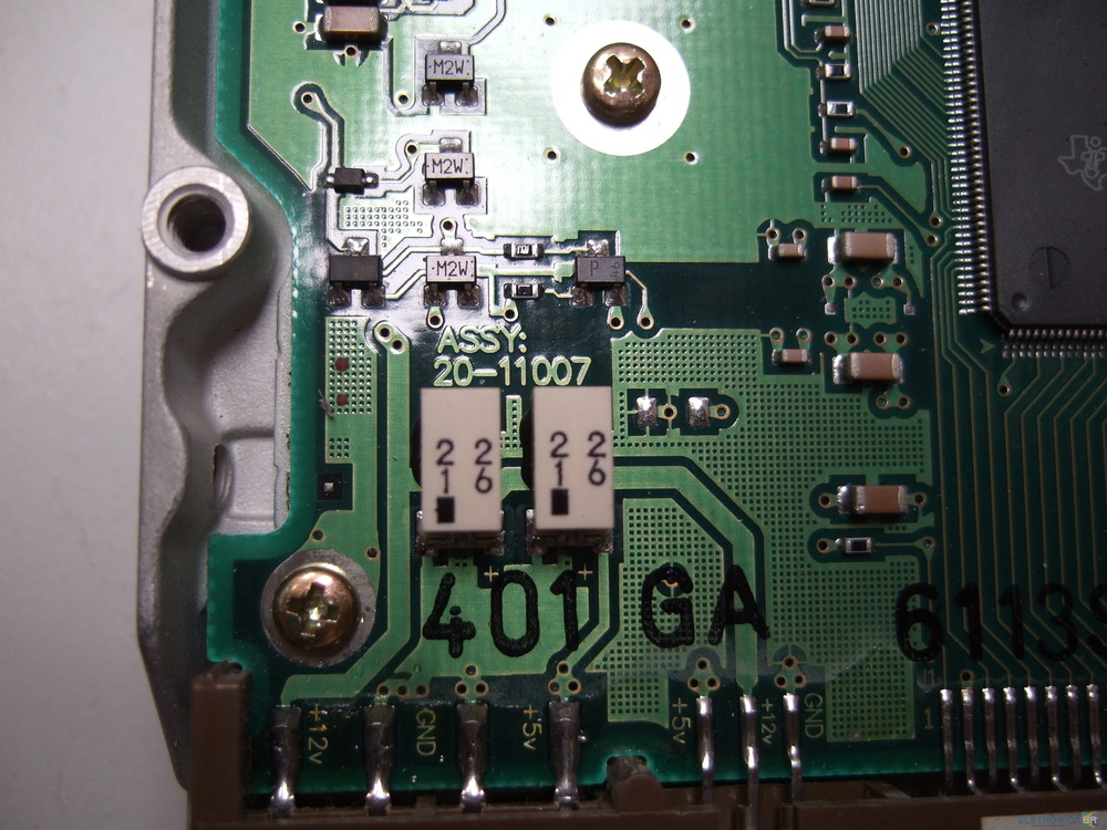

  1. Obrigado, eu não sabia que eram capacitores. Como eles são os primeiros componentes de entrada vou começar a verificar por eles.
  2. Obrigado pela dica, não tinha comentado sobre isso, mas eu fiz isso também, normalmente eu limpo com uma pasta polidora e depois passo álcool isopropílico e finalizo com um óleo desoxidante. Já consegui salvar uns HDD dessa forma, mas acho que essa vez é um problema na placa. Vou tentar verificar os diodos primeiramente. No caso da minha placa aqueles componentes brancos com inscrição 20 16 são qual tipo de componente? Sim é um HDD IDE, o computador foi fabricado no começo de 1996, é um Macintosh Performa 5320 com processador PowerPC, nessa época a maioria dos Mac usavam SCSI, a linha Performa usava IDE.
  3. Eu liguei ele usando tanto o cabo de dados direto da Motherboard de um outro computador e também usando um adaptador USB-ATA 40pinos.
  4. Eu coloquei ele em outras 2 máquinas diferentes, só ligando na fonte e também usando o cabo de dados+fonte. Ele sempre se comporta da mesma forma. É como se ele iniciasse o motor dos pratos magnéticos na hora de acionar o motor das cabeças de leitura, ele reinicializa.

  8. Olá pessoal do fórum, ultimamente estou bem ocupado no meu trabalho não tendo muito tempo pra me dedicar a eletrônica e ao fórum. Até outro dia atrás estava usando o meu antigo Macintosh Performa de 1996 e o HDD funcionava normalmente, fui ligar ele pra fazer umas coisas e ele não inicializava mais. Retirei para do computador para analisar e constatei que ele começa a iniciar e de repente desliga, apaga o led que tem na PCB e depois recomeça tudo outra vez e fica num loop infinito. Eu suspeito se seja algum componente na PCB do HDD que esteja com problema, mas não consigo identificar. Alguém poderia me dizer por onde eu posso começar a examinar a PCB desse HDD?
