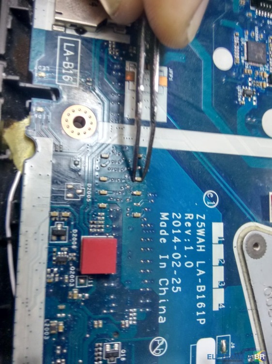

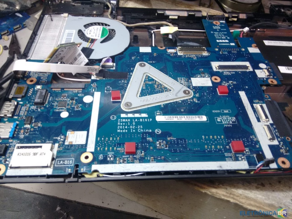

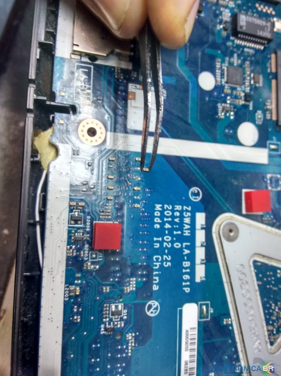

 resolvido Acer E5 571 Z5WAH LA B161P Não liga
kurte postou um tópico em Casos resolvidos - Notebooks
Entrou esse notebook aqui na oficina apresentando defeito de não ligar, a solução segue conforme as fotos abaixo Se a dica foi util não esqueçam do joinha -

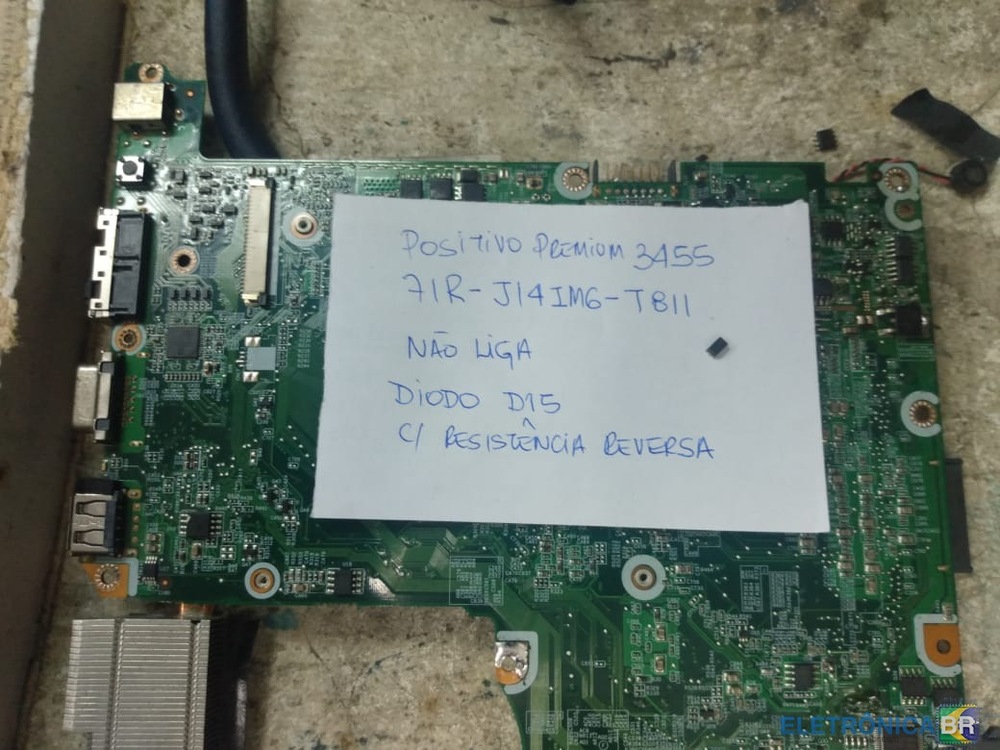

 dica Positivo Premium - 71R-J14IM6-t811 - Não Liga
Entrou esse notebook aqui na oficina sem ligar, foi constatado um diodo "D15" com resistencia reversa, foi substituido e o notebook voltou a funcionar Segue fotos Se a dica foi util, não esqueçam do joinha -
