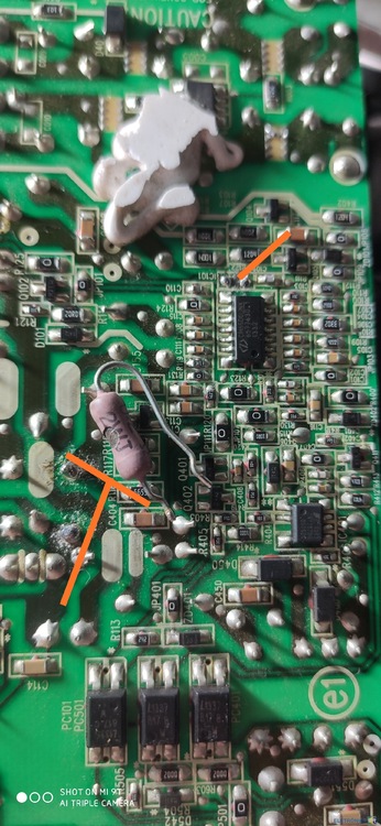

  5. zeroxs
    dúvida Fonte xbox one resistor faltando
    Opa obg!
  6. zeroxs
    O ic101 é um resistor de 47.5 ohms smd, alguem sabe dizer se posso colocar um cerâmico de 47 ohms? O outro provavel q seja um de 0.2ohms msm mais alguem pode estar me confirmando?
  7. Pessoal to com 2 fonte de Xbox one phat aqui e ambas estao faltando esse resistor que nao consigo achar o valor, alguem poderia me informar ? Elas tmb esta com esse outro componente queimado...poderiam me informar qual é e o valor p troca? Posicao dele na fonte é 1c101 Ambas deram aquele famoso classico problema de desligar o led ao conectar no xbox, ambas deram um estralo e depois aconteceu o problema onde com ctz o causador desse estalo é o resistor da foto q ta todo preto...seria um resistor de 0.2homs? Antes deles testei os capacitores p ver se algum estava ruim mais sem sucesso...só sobrou esses 2
