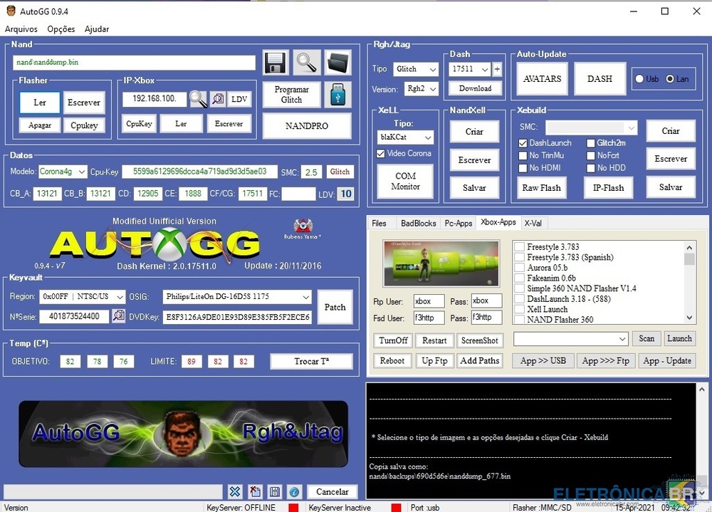

  2. Olá pessoal, tudo bem? Eu tenho um 360 que passou a apresentar luz vermelha e com o erro 0010, o cooler nem se mexe e as vezes bipava mas não acendia nenhuma luz e estou na missão de tentar um reparo, como não tenho conhecimento estou sempre procurando informações, vou tentar resumir as minhas suspeitas e o que fiz ao longo das últimas semanas. - Primeiramente fiz os testes de standby, as 3 bobinas estão com os valores normais. - Já pesquisando pelo erro vi muita gente sugerindo a troca da KSB, se não me engano o ponto U1B1 estava mostrando valores incorretos, comprei uma KSB e caseiramente com uma churrasqueira elétrica e um soprador térmico fiz a troca, o problema persistiu, porém os valores do U1B1 estão normais. - Com mais pesquisa vi que poderia ser a nand, fiz um leitor caseiro com leitor de SD e o autogg consegue ler a nand e fazer backup, tentei usar também um backup antigo de quando ele funcionava para ver se resolvia e nada feito, agora estou meio sem rumo kkk agradeço quem puder dar uma luz. - O console tem um 360run amarelo, logo quando deu defeito e abri, acabei soltando alguns fios, mas atualmente o ponto C tá em um postfix, o D tá no C4C3, o F no R2C6 e E no R2C7, coloquei dessa forma, pois acabei queimando um pouco os pads e aí jumpear para usar os pontos em cima dá trabalho, no R2C10 em algum momento acabei soltando o resistor que tinha e coloquei outro de 0hms. Edit: Fazendo medição no J5B1, percebi que o ponto 1 está recebendo apenas 2.4v e por isso o ponto E também está recebendo apenas essa tensão.
