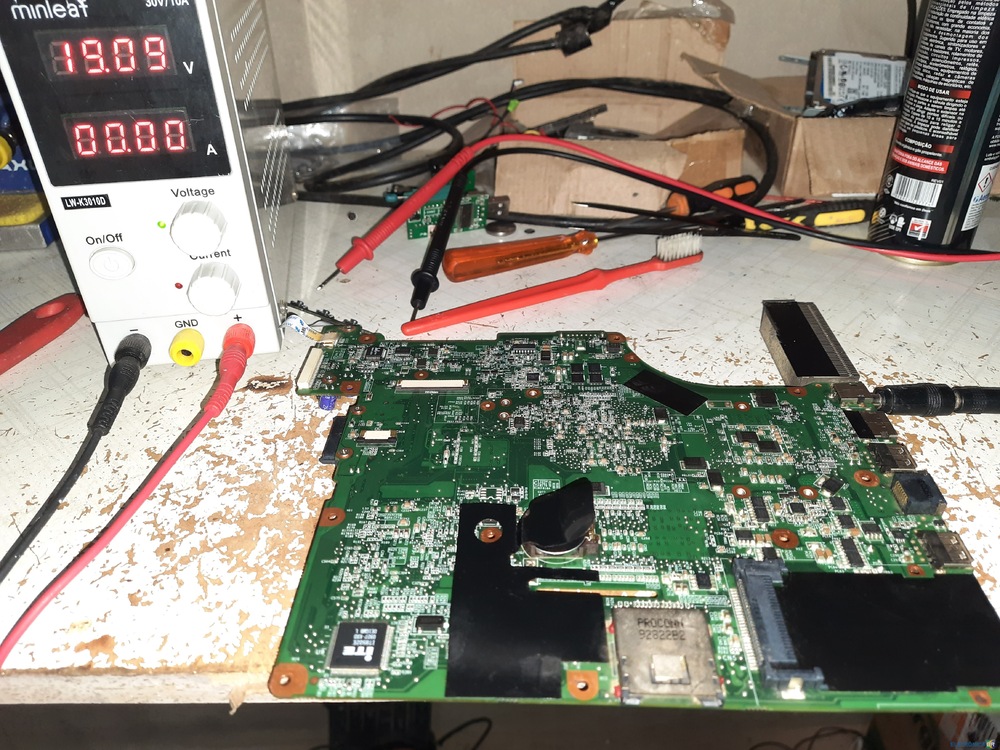

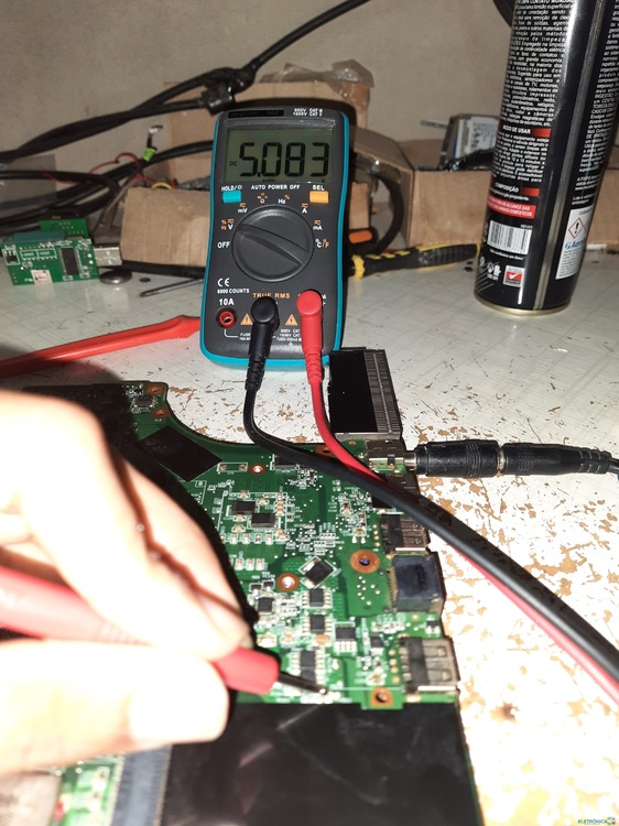

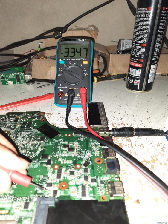

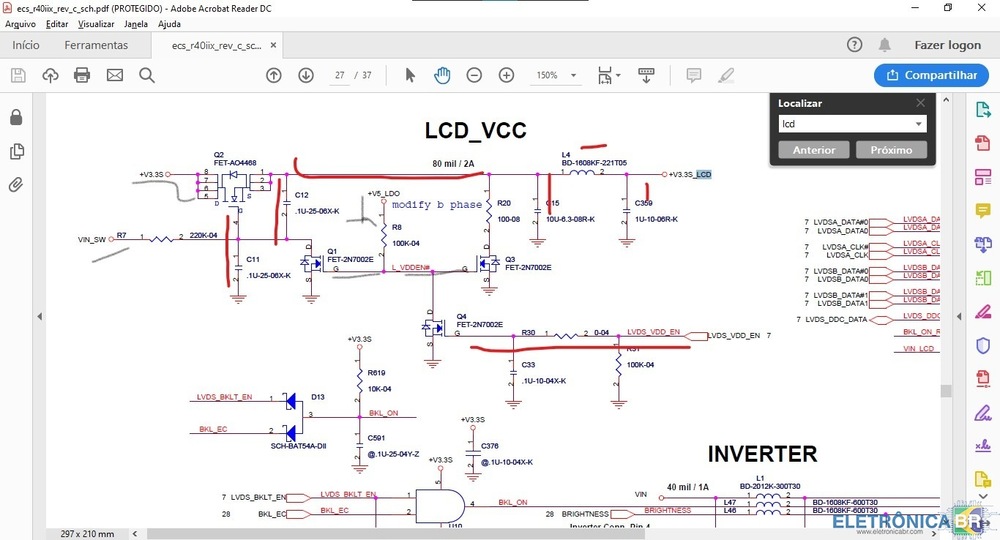

  1. pessoal alguém pode me ajudar, estou com esse notebook que liga mas não gera imagem. o que está acontecendo não sei se tem relevância ao ligar a placa não tenho os 3.3V no 3.3VS_LCD nos pinos 1 / 2. e toda essa linha relacionada ao LVDS_VDD_EN está indo direto para o terra. entra 3.3 no mosfet Q2, entra 19V no R7, entra 5V no gate do Q1, porém todas as saidas estão indo para terra. alguém pode me ajudar ? sei que é um modelo antigo, mas quem puder compartilhar serei muito grato. troquei o mosfet Q2 pois entra 3.3 mas não sai, e a bateria da bios mas nada resolveu. marcado de vermelho são as partes que vão para o terra, preto a tensão segue
