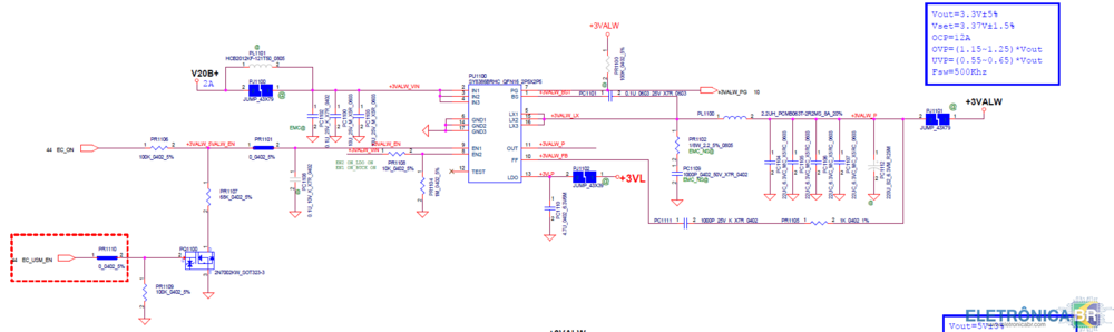

  3. placa mae quando ligada na fonte pisca um led e aquece bastante o PU1100 resposnsavel pelo +3valw_p - removi ele e fiz mediçoes nas trilhas dele para ver se existia algum curto em alguma perna, nao acusa nenhum curto, coloquei um novo c.i SY8386 e e quando subo a tensao pela fonte simetrica vai aparecer um consumo quando esta chegando em 19V de 0,06A ai ele queima pelo pino 5 que é ligado junto com o pino 15,16 de acordo com o schematic, abri os jumps em volta, mas mesmo assim queima, se eu remover o C.I e injetar 3V não indica curto nessa linha.
