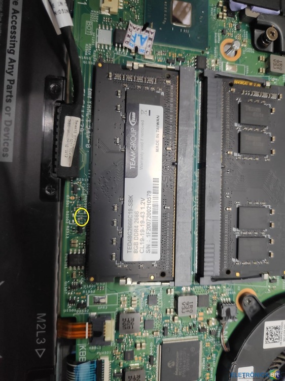

  10. Olá caros colegas, estou com esse equipamento com ausência de componentes, não consegui nem esquema e nem boardview, caso alguém tenha e poder colocar para donwload fico agradecido. Mais estou com uma placa que veio com defeito de bios, consegui fazer ela funcionar, mais ela veio com componentes faltando logo abaixo da memória. Cliente ja informou que havia feito a troca da placa porém a um tempo atrás e não se deparou com tal ausência. Pelo que pude verificar falta um transistor e um resistor.
