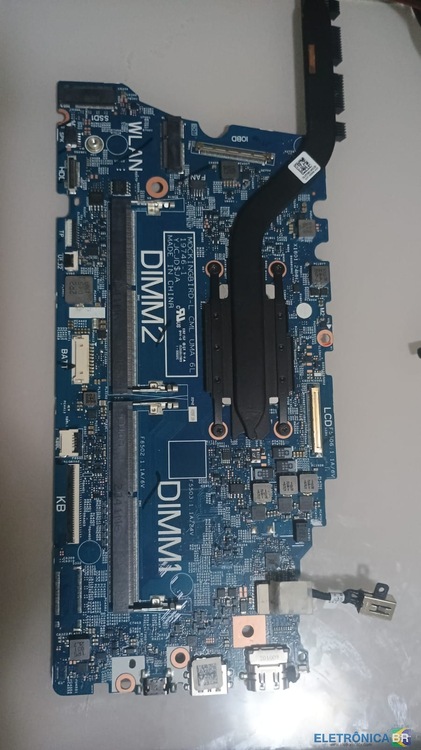

  2. boa tarde estou com esse notebook na bancada com seguinte problema, na bateria ele liga normal no carregador ele nao liga tanto no tipo-c quanto no normal, nao encontrei nenhum mosfet em curto, na tensão 19V_DCBATOUT tenho 3v alguém poderia dar uma força ai
  3. Olá a todos... Estou com dificuldade em entender o funcionamento desta maquina, ele não liga, consumo de 0.003ma, sem 5v_s5 e 3d3v_s5. Pelo esquema vi que a 19V_DCBATOUT é que alimenta os pwms de 5 e 3v, que esta em 3v e deveria ser 19v vindo do PU4401. mas não entendi o funcionamento do PU4401.. Poderiam por favor dar uma luz.. Obrigado
  4. Pessoal, tenho 19v no PU4415 e PU4301 entrada e saída, mas não tenho nem 3v e 5v. Tenho 3,3v nos pinos do conectar da bateria.

  16. Olá pessoal, estou encontrando dificuldades para fazer a análise dessa placa, mais precisamente o CI de charger (ISL9538CHRTZ). Na verdade não estou entendendo o funcionamento dele corretamente, essas duas phases dele está me deixando confuso, quem souber e puder explicar o funcionamento agradeço. Bom, o notebook não liga e como não carrega a bateria fui direto para o circuito de charger. Está chegando no conector da bateria apenas 3v, oscilando entre 2.9v e 3.3v. Tenho 19v no DCIN e 3.5V no ACIN. O que me intriga é que a tensão 19V_DCBATOUT onde deveria ter 19v (eu acho) só tem os 3.3v (a mesma tensão oscilante que chega no conector da bateria). Não estou entendendo de onde essa tensão surge. Quem puder me ajudar com essa analise agradeço. Segue o link do esquema: esquema
