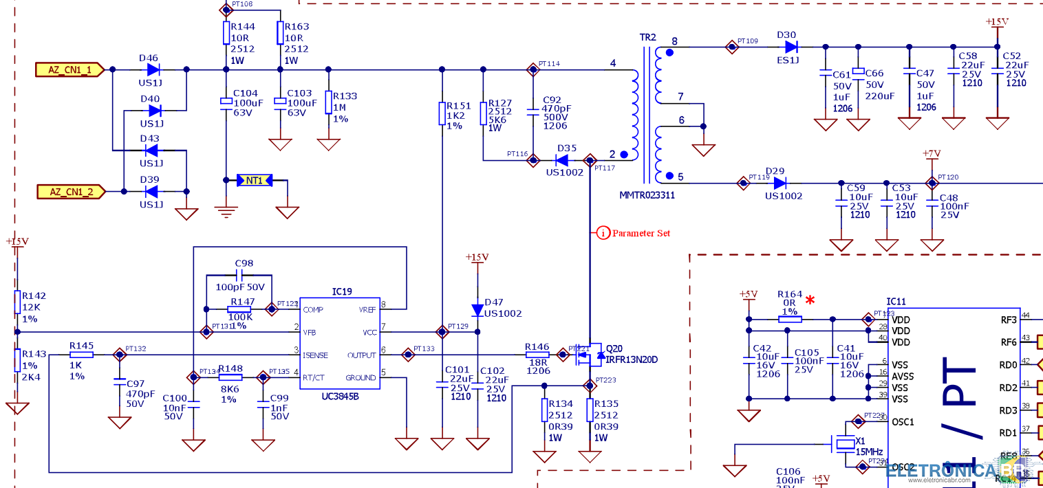

  1. Nobreak power sinus ng 2400bi não da sinal nenhum, obs: foi trocado apenas o resistor R121 (1K) que estava queimado e continuou com o mesmo problema
  2. estou com esse nobreak que não liga. nenhum sinal, como nem da nenhum sinal de vida e fusíveis e afins estavam ok, fui direto na alimentação do ucontrolador IC11. Nenhuma tensão segui para um regulador IC12 nada na saída e nada na entrada, retirei o transformador tr2 testei em um oscilador e esta ok. cheguei em Q20 com curto entre source e gate, aparentemente é um FR13n200, não achei nada na internet referente a este componente mas achei algo sobre um fr13N20D. verifiquei os diodos ao redor do que creio ser um FET. e aparentemente tudo ok. queria sabe se alguém tem alguma indicação de um equivalente ou pode confirmar o código do componente, antes de eu tentar um IFR. e se pudessem postar essa parte do esquema(se permitido)
  3. DEFEITO.: funciona normal no modo bateria mas não reconhece rede. Circuitos de proteção intactos. Quando ligado na tomada com o nobreak desativado, o relé dispara e o cooler fica girando e parando sozinho. Solução: r157 e r158 abertos (ambos 270ohms). D7 em curto (US1J retificador 600v 1A). Os resistores estão em série, portanto podem ser substituídos por um único resistor de 540ohms.
  4. Estou com um nobreak SMS modelo Power Sinus NG de 2400va que não aciona em modo bateria. Em modo rede fica piscando intermitente a inicialização mas não arma e em modo bateria não faz nada. As baterias são novas. A placa tem a seguinte marcação PCIV021940 Versão de SW: SCMC 025741 Analisando a placa descobri um resistor SMD com tag R121 que está aberto, não tem como ler o valor, gostaria se alguém poderia me fornecer o esquema para saber o valor desse resistor. Todos os resistores do setor de sincronismo estão OK, sem sinais de aquecimento. Os capacitores da fonte chaveada do UC3845 estão OK. Alguém poderia dar uma dica? Obrigado.
  5. Agora, ainda no mesmo nobreak SMS Power Sinus NG uPS2400Bi, não é possível desligar quando em rede. Se desconectar da rede , no modo bateria, sim ele desliga normalmente. Alguém poderia dar uma dica do que pode estar acontecendo? A placa é a PCIV021940.. Relato de Defeito.m4v
