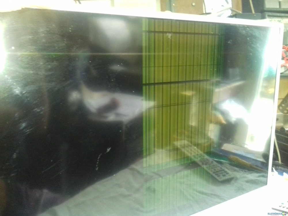

  5. Olá, Estou com essa tv que liga, mas só aparece essas barras ou listras verticais, é possível fazer reparo na tela? A tela não apresenta trincas, sujeiras ou zinabres nos cabos flats. Tensões na V-COM Vcc: 12v vgh-slope: 35v vgl: -5,6v vgh: 35v vcom: 6,5v vls: 15v 3,3v chegando nos cis da placa v-com vejam as fotos
