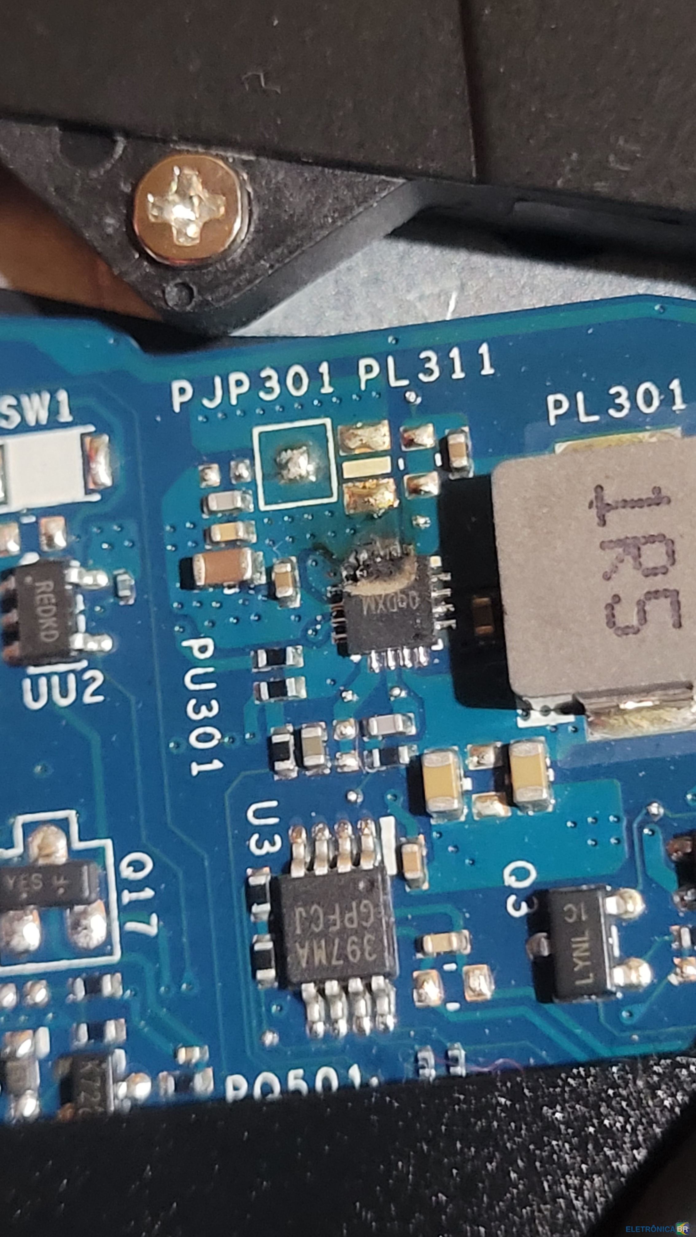

 em análise Dell 3511 - LA-L241P REV 1.0 A00 - ajuda encontrar componente torrado.
mmicros postou um tópico em Notebook's
Olá amigos estou com um Notebook dell 3511 placa LA-L241P REV 1.0 (A00) que tomou descarga pela placa e audio. ao analisar encontrei ci de audo + chip smsc + ci regulador que nao indentifiquei preciso identificar esse regulador que fica na posicao PU 301 ligado a bobina PL301 obrigado amigos! -

 devolvido Dell inspiron 3511 / placa gdm50 LA-L241P r1.0 - não liga
Jr Informática postou um tópico em Notebook's
Essa placa caiu agua, foi feito a limpeza não teve oxidação. O PWM, pu301, estava estourado, fiz a substituição, porem não chegou os 3v na bobina. Os 5v na pl501 esta ok. Depois que troquei ficou assim. -
