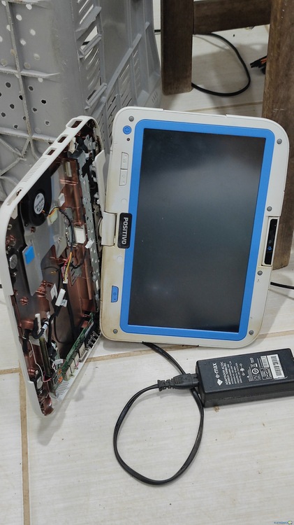

  1. Estou com esse PC-Tablet do governo de Pernambuco, que está com acesso travado devido ao Intel TDS (theft deterrent server). Vi que existem diversas formas de destravamento, por software acessando os servidores da intel (não funcionou pois parece que já geraram uma senha para esse aqui e não lembram), soldando um novo chip Nuvotron (destacado na imagem abaixo). Mas como dá para notar na imagem, retirei o chip da BIOS pois uma das soluções também é regravar a BIOS com um .bin alternativo, inclusive já estou com o CHIP na Minipro (gravadora de eprom) mas ainda não consegui o arquivo certo. . Vou deixar mais fotos da placa caso ajude. Enfim, aceito qualquer arquivos de BIOS que tenha probabilidade de dar certo, já fiz o backup da original : D Agradeço desde já qualquer ajuda ! Edit: a referência da placa mãe estava embaixo desse metal:
  2. Boa tarde, galera. Estou com esse pc-tablet do governo de Pernambuco para desbloquear e ficar "utilizável". Pesquisei bastante sobre já e vi que há basicamente 3 métodos de desbloqueio: - Acessando o servidor TDS da intel e inserindo algumas informações, mas esse método parece não ser definitivo e neste dispositivo específico não deu certo, não sei se porque o TDS 2014 da intel não funciona mais ou se fizeram uma senha de acesso pra essa máquina e perderam. - Trocando o chip Nuvotron da placa, o que necessita adquirir esse chip, esperar chegar e trocar, tá meio fora de cogitação - Regravando a BIOS com um arquivo alternativo que não faz a verificação de segurança no chip Nuvotron. <-- Essa é minha esperança, até já estou com o chip da BIOS na gravadora. Porém, não encontro o .BIN em lugar nenhum. Então venho pedir encarecidamente a ajuda de vocês para conseguir o arquivo e regravar a BIOS. Caso haja necessidade de mais algum informação é só falar. Obrigado desde já !

  12. Fiz o desbloqueio do Tablet do governo retirando o ci e trocando o resistor. O problema é que ele ligou normal DESBLOQUEADO, porém alguns minutos depois ele parou de dar imagem. Queria saber se alguem tem a bios desta placa e se pode me dar um norte. pois eu também estou sem o esquema dela.

  19. Notebook estava funcionando de boa, quando do nada a tela apagou de vez, mas ele continuo funcionando. Reinciaram ele pra ver se mudava algo e ele simplesmente não da boot mais, voce liga ele, a tela acende, mas só fica nisso. De inicio pensei que fosse problema na tela, mas na realidade a tela ainda está funcionando. Eu suponho que seja problema na BIOS, por essa razão estou precisando dessa BIOS para regravar, EC10ISX, infelizmente não consigo achar ela em local algum. Pra minha sorte, a versão da placa mãe do MOBO 5950 que eu tenho aqui é a mais rara.
