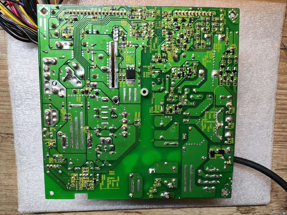

  7. boas pessoas; Estou com esse problema, sem 5vsb 5vsb 1.37v acin_det 0v .. U801: LD5760 pin 1 oscila 3.5v-4.5v 2 oscila 1.4v-1.6v 3- 4 gnd 5 0v 6 vcc oscila 10-12v 8 hv 210v D901 1.37v depois do alterar u801 (ld5670) 5vsb 1.65v acin_det 0v Também troquei o hr1001 (u101) e continua a mesma coisa. O esquema está em downloads deve ser misma coisa orientativa (adp-160cr.pdf) alguma alma para me guiar

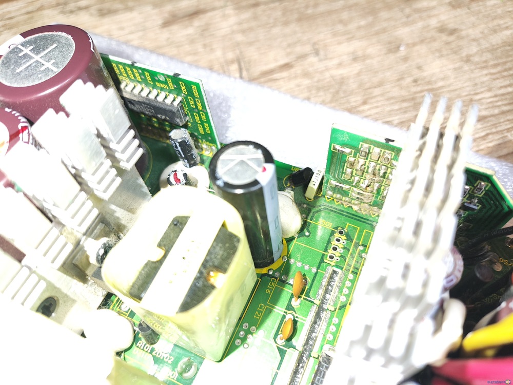

  8. Boa tarde pessoal, essa fonte não ligava, abri ela e o diodo D103 que está na imagem estava queimado, troquei e voltou a ligar e todas as tensões presentes e funcionando, ela liga normal fora do PC, mas quando o cabo de 24 pinos é plugado na placa mãe mesmo em standby o 5Volts do fio roxo desaparece, a placa mãe em questão está 100% Retirei uma fonte boa funcionando do PC apenas para reparar essa fonte XFX PRO750W em questão do tópico. Na bancada fiz um teste de consumo da fonte em standby, coloquei uma lâmpada de 12v 10w no 5VSB e a mesma desarmou, aparenta ter um defeito de consumo a tensão é derrubada e a fonte desarma por falta do importantíssimo 5VSB sem ele sabemos nada funciona. O CI do primário que acredito que gere o 5VSB é o ICE2QR4765, O Ci PWM do PFC CM6802TBHX, só para agilizar e já adiantar vocês os meus testes e descobertas até agora é que quando o 5VSB some, a tensão que surge de 13,4V no catodo do D103 que alimenta o CM6802TBHX no pino 13 também some. O CI supervisor é o ps223,ele entra em proteção quando coloco uma carga no 5VSB, ela só volta aparecer os 5VSB quando o capacitor do primário é completamente descarregado. Já retirei todos capacitores da linha do 5VSB, estão todos bons. Já troquei todos optoacopladores. Já troquei os dois TL431 Estou suspeitando do ICE2QR4765.

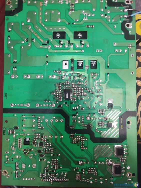

  10. Bom dia amigos aqui do fórum, essa é a minha primeira postagem, gostaria de contar com ajuda dos senhores se for possível. Chegou pra mim aqui na oficina uma tv JVC modelo LT-70MB508 totalmente parada, sem ascender nem o led do stby. Ao fazer uma análise da placa fonte (código TV7001-ZC202-01) notei que além de não ter a tensão 5vsb, os +12v ficam oscilando. A tensão do pfc também oscila, como se a fonte estivesse ligando e desligando. Fiz algumas pesquisas e vi aqui mesmo no fórum e no youtube dois colegas com o mesmo defeito que ao fazer a troca do ci U101 (TEA1716T) resolveram o problema, então fiz a compra do mesmo e substituí, mas o defeito persistiu. Até o presente momento já fiz a troca dos seguintes componentes: U101 TEA1716T Fotoacoplador tl431 smd Estou com dúvida pois pelo que vi esse defeito é quase 100% causado pelo TEA1716T, seria esse o caso do ci novo ter vindo com defeito? Se alguém tiver alguma dica ou já pegou alguma fonte desse modelo ou até mesmo se souber me dizer a confiabilidade desse modelo de ci vendido no mercado ajudaria muito.
