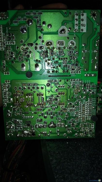

  3. É uma fonte de alimentação EVGA 700W que não liga com os CI CM6800TX e WT7527. O fio roxo tem 5 volts e o fio verde tem 2,47 volts. Quando você faz o jumper do cabo verde e preto, ele entra em proteção, bastando girar a ventoinha e parar. quando eu cancelo a proteção ignorando 817c conseguiu ligar a fonte, com tensões normais 5 12 e -12 mas a tensão de 3,3v é elevada em precisamente 6,6 volts, fazendo com que o wt7527 n161 entre em proteção. Essa falha ocorre aleatoriamente e pode ser reparada e falhar novamente em questão de minutos/horas/meses. Alguém poderia me ajudar a descobrir qual componente pode causar essa falha e se isso já aconteceu com alguém antes e como eles conseguiram isso. Tenho visto neste fórum que esta fonte é semelhante a outras Corsairs. Anexo fotos dele. muito obrigado

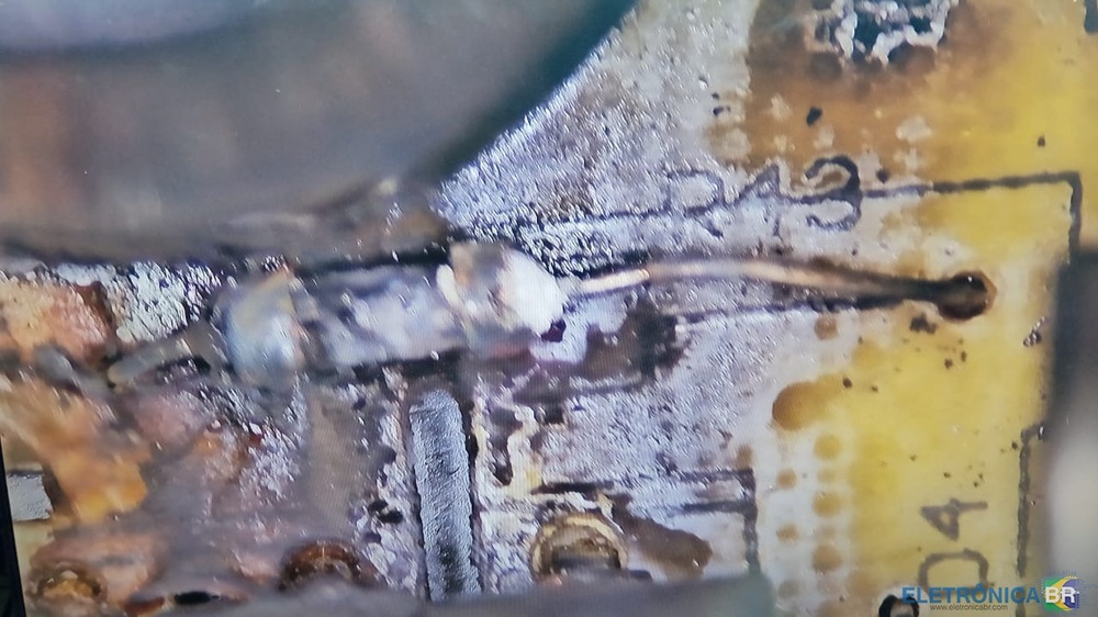

  4. Amigos. Estou com essa fonte de PC aqui na bancada que não liga. Tem um curto no primário. Mas não consigo identificar os valores dos componentes. (fotos abaixo) Esse é,um resistor (R43) que vai ligado entre os capacitores de filtro à base do transistor. Esse é o transistor (Q3). Alguma coisa ***27-R Esse diodo (D4) vou retirar pra identificar. Está ligado dá base o transistor ao terra. Deve ser de proteção. VAleu. Edson

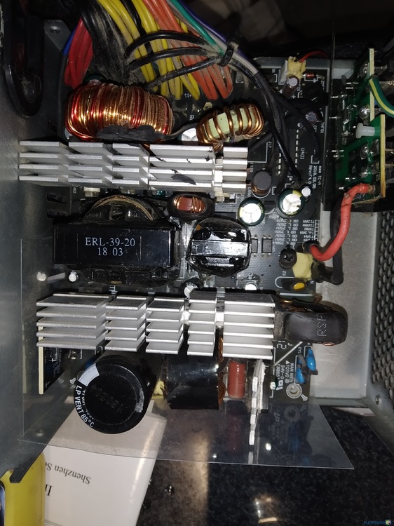

  5. Bom dia. Tenho em mãos uma fonte ATX OCZ 700w que apresenta as tensões +12v; +5v; 5vsb; +3v e no lugar de -12v a tensão aferida é de -10v. Quando conectada à placa mãe, o cooler gira pouco e a fonte desarma. A tensão de 5vsb permanece a mesma. Não há componentes carbonizados e tampouco capacitores estufados. Devo mencionar ainda que, por ser iniciante, não possuo , ainda, um osciloscópio. Agradeço desde já e peço desculpas por talvez não ter postado corretamente o assunto em questão. Fico aberto à sugestões e críticas. Obrigado.
