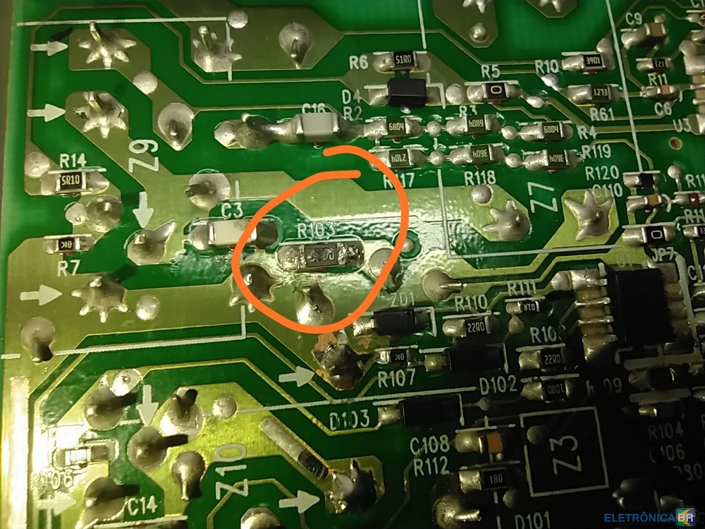

  1. Essa fonte não mantinha os 12v, trocado o capacitor de 22uf /50v voltou a ligar, mas se liga junto ao aparelho não segura ligado. Qdo fui descarregar o capacitor de 150uf teve um acidente, acabei encostando onde não devia e causei um curto. Gostaria de saber o valor do resistor R103 marcado na foto em anexo, como ele está um pouco carbonizado estou com suspeita dele, já medi e não deu nada, certo que está aberto. Coimo não testei no aparelho depois da troca do capacitor, não sei se esse curto que causei afetou mias, só achei esse resistor, ele está na linha do local que encostei e deu o curto. Que sirva de lição... sempre tomar cuidado
