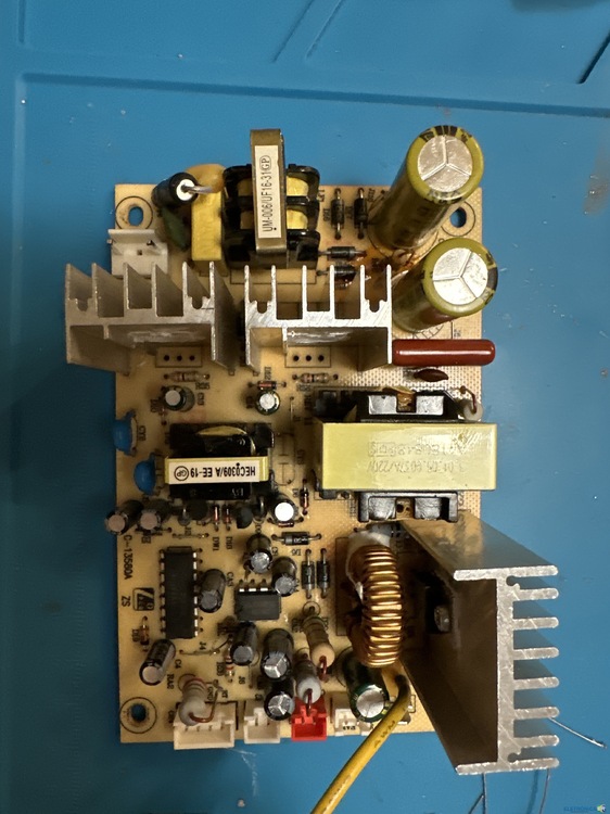

  2. boa tarde, amigos chegou essa adega nao ligava so dava uns bips bem baixo troquei os capacitores eletroliticos no primario da fonte e no secundario ligou so que nao gera os 12 v pra alimenta a pastilha peltier alguem ja pegou um caso assim

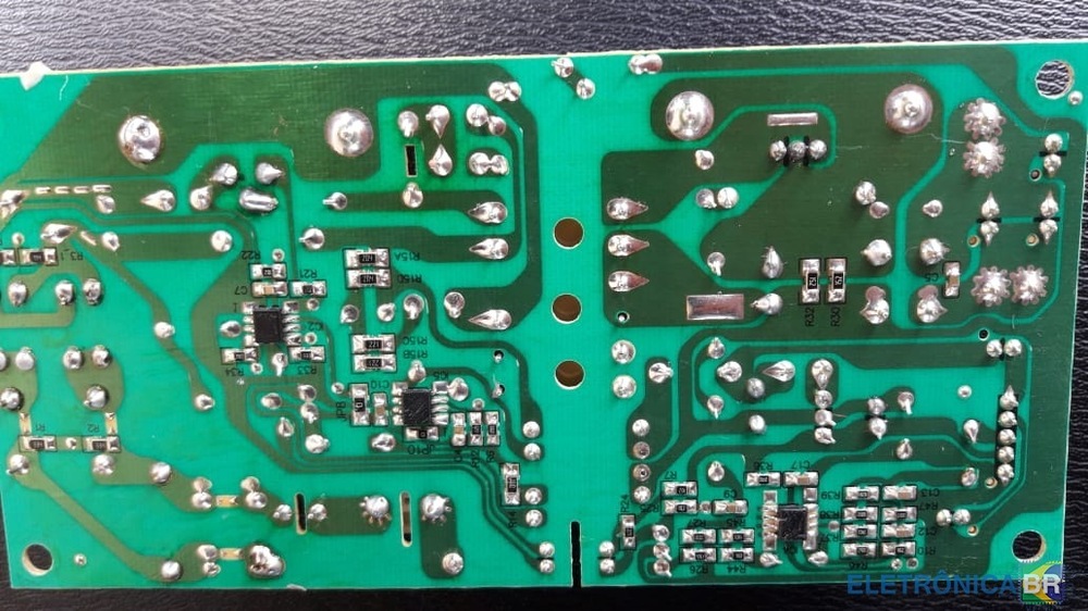

  3. Olá pessoal! A minha adega de 12 garrafas parou de esfriar e ao mesmo tempo a placa de controle começou a emitir um chiado muito alto! gostaria de uma ajuda para identificar o problema! modelo da PCB: CD-220-B ja troquei os principais capacitores, os transistores 13005D e o diodo hbr2045 sem sucesso! vou adicionar algumas fotos da placa e dos principais componentes, se precisarem de medidas ou mais fotos me avisem! não encontrei o diagrama em lugar algum!

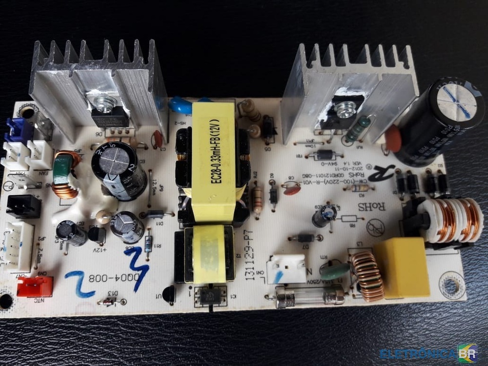

  8. Olá pessoal, estou com uma adega cadence e ela esta com a placa queimada. O pior é que queimou justamente o trafo chopper, o EC28 - 0.33mh, além que alguns componentes mas que é facil de encontrar , mas esse trafo é dificil, uma vez encontrei pra comprar direto da china mas era tão caro que valia a pena comprar uma placa inteira por aqui. Agora consegui aqui uma placa de adega, DQ04-001 (figura2) e queria colocar no lugar da DQ04-008 (figura1) e gostaria de saber se é possivel fazer essa adaptação, mesmo que eu perca alguma funcionalidade na adega, ela é do mesmo tamanho e tem as mesmas entradas de conexões dos fios. Obrigado. Marcus.

  13. O esquema apresentado anteriormente não é igual ao da minha placa. Acredito que tenham outras versões de layout. A versão que estou aqui é a DQ04-008 - CW-(110-220)-R-V01 - GDRD121011-OBG 2012-10-11 VER1.4 94V-0. O diagrama está representando somente a parte de alta. Estou fazendo a parte de baixa.... Estou enviando o diagrama, que fiz aqui...peço para que dêem uma olhada... O trafo maior EC28-033mH-FB(12V) tem uma particularidade, que está no diagrama... Gostaria de saber se alguém tem um ai para verificar isso para mim (ver desenho). Ainda tenho dívidas quanto ao valor do resistor de polarização do MOSFET , RJ1. Um vendedor do ML disse ser de 5R 2W.

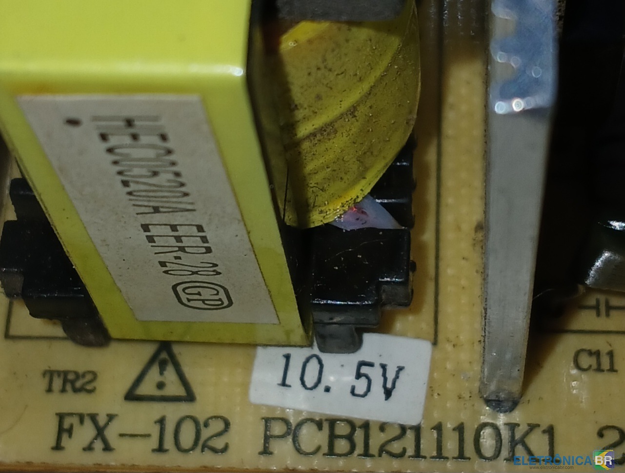

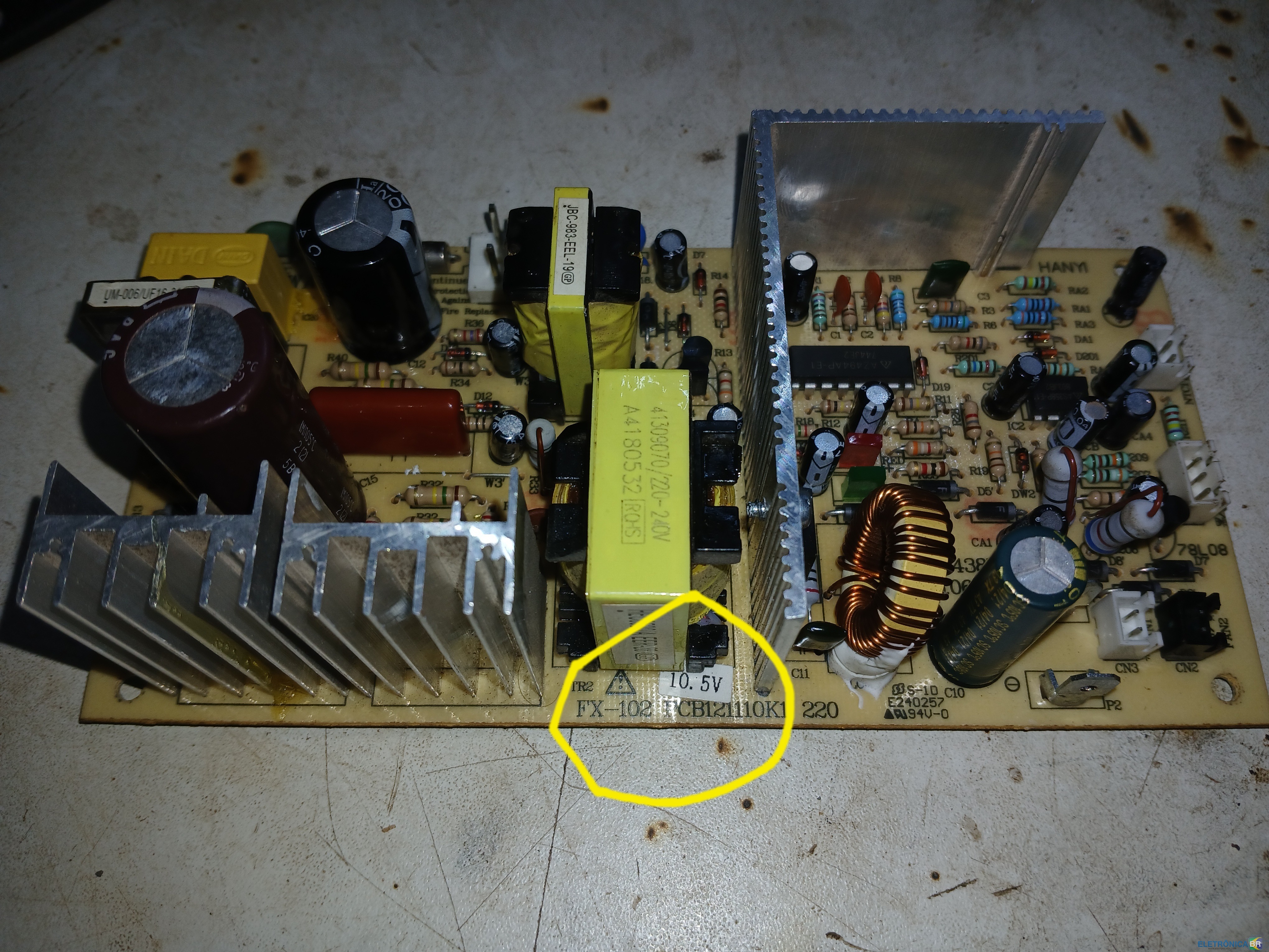

  21. Olá amigos. Estou com uma dúvida sobre essa placa, e gostaria de uma ajuda. Uma amiga me pediu pra dar uma olhada nessa adega, dizendo que não estava gelando. Analisei a placa e vi que estava fazendo um zumbido, então resolvi trocar TODOS os capacitores, tanto do primário quanto do secundário. O zumbido parou, mas acontece que não sai os 12v pra alimentar os 2 cooler e a pealtier. Tanto na bancada quanto conectada no aparelho, o máximo que ela atinge é 10,6v. Eu observei que na base do transformador tem uma etiqueta indicando 10,5v. Essa é a tensão máxima que essa placa fornece? O lm358 amplifica essa tensão? Porque com essa tensão, o cooler gira muito lento e a pealtier não gela o suficiente pra chegar aos 12C° (que é o mínimo que o display chega).
