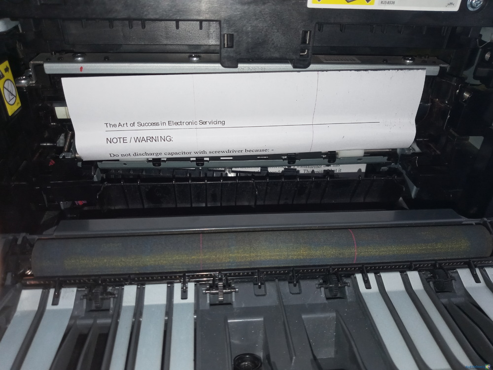

  5. Caros, bom dia. Estou com dois equipamentos M476dw na bancada com o mesmo problema. Ao passar papel, o mesmo atola ou em Modo Simplex ou Duplex, sempre no mesmo local. Já reformei o fusor (lubrificação e troca de peças), troquei toda a tampa traseira e persiste no mesmo problema. Algum colega aqui já pegou esse problema? Já estou com as danadas a dois dias sem sucesso. Obrigado a todos!! Abaixo seguem as fotos do atolamento.

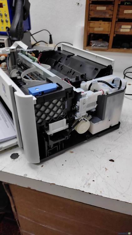

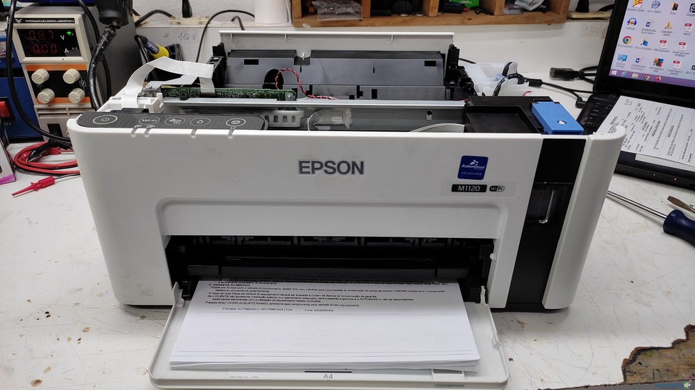

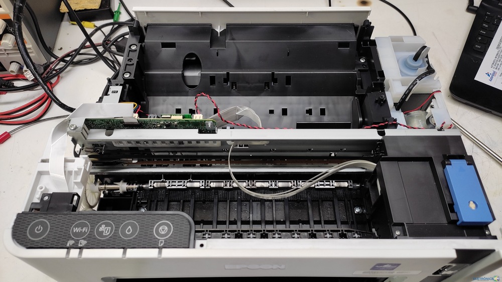

  8. Bom dia pessoal, chegou até mim uma impressora Epson M1120 tanque de tinta. Confesso que nunca tinha visto esse modelo, ele é tanque de tinta, porém apenas preto e não tem escaner, é apenas impressora. Um modelo mais simples. O mecanismo interno é parecido com as outras tanque de tinta que conhecemos, com a diferença que o reservatório da tinta preta fica em cima do cabeçote e se move junto quando imprime e as páginas são tracionadas por baixo como era nas impressoras mais antigas. Pois bem, ela chegou com sintoma de atolamento de papel e erro geral (piscando todas as luzes). Desmontei pra dar uma verificada, ela movia o carro pra esquerda bem lentamente e dava uns trancos, depois ia pra direita e dava outros trancos, quando não dava erro geral nessa fase ela até puxava o papel e logo entrava em erro acusando papel trancado no mecanismo. A solução é simples: basta limpar bem com álcool isopropílico a fita encoder dela. Por sinal estava bem suja, o papel saiu bem escurecido. Após esse procedimento a impressora voltou ao normal. Espero ter ajudado, valeu!

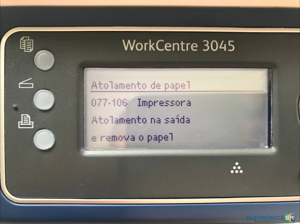

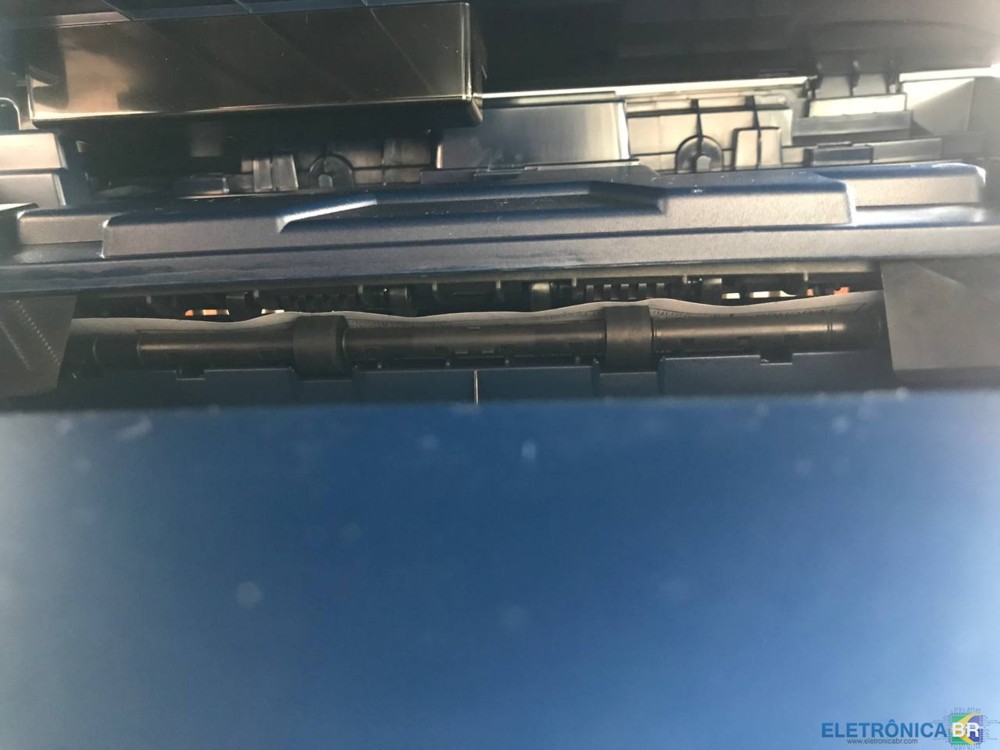

  9. Boa tarde amigos, Estou com esta impressora atolando papel na saída do fusor e dando a mensagem conforme a imagem abaixo. O cliente inventou de passar ar na impressora e começou este defeito. Já limpei os sensores que tem antes e depois do fusor e não resolveu. Se os amigos puderam dar uma ajuda fico grato.
