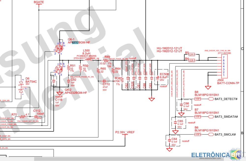

  1. Olá amigos, estou com um notebook HP G42 230BR aqui na minha bancada que a bateria não carrega, testei o mosfet de alta ligado no ci charger e ele não estava chaveando, troquei ele e começou fazer um ruído como se tivesse algo em curto, e a fonte estava entregando corrente. Troquei o CI de charger e esse comportamento de curto sumiu, removi o mosfet de baixa e de alta pra verificar e eles estão bons, sem curto e chaveando corretamente. Carregador novo e bateria nova, ambos já foram testados em outro HP que tenho aqui, então eu tenho certeza que não são ambos o problema. Testei também os resistores que vão no sensor de corrente e tensão do charger e os valores deles estão corretos. O que eu poderia checar mais?
  2. Olá a todos; Cliente relata ter testado a bateria e estar "BOA"; Note liga na fonte normal, indica bateria totalmente carregada no windows, mas ao tirar a fonte, note desliga; chequei circuito de charger, mas ao medir os 12 vts da bateria não chega no DRENO do Q3 (AON7403),que me parece ser o comutador entre bateria e fonte ( posso estar errado); como estou iniciando no ramo de conserto de placas de note, baixei esquema e fui com cuidado; procurei ajuda nos casos daqui, mas nesse modelo não vi nenhuma com esse defeito ( e ainda pode ser a bateria, que está totalmente zerada de carga), Percebi que ao plugar a fonte de bancada,COM A bateria do cliente, qndo o consumo chega a 014,016 miliampéres APARECE OS 12 VTS no dreno do Q3, mas vai caindo aos poucos até ficar 300,250 milivolts; No GATE desse Q3 AON7403 tenho 18 vts e uns quebrados, no SOURCE idem. Já medi os 3 vts dos outros pinos da bateria quando encaixada no note, 02 primeiros aparecem, o 3º não, o BAT3_DETECT#, mas imagino estar ok, pois vai pro diodo A7, onde os 2 primeiros 3,3 que vem da bateria aparecem, mas esse não, mas creio estar normal pois tem o # no fim, tendo que estar zerado para estar ok certo ? Fico imensamente agradecido a quem puder dar uma força Como tenho algumas sucatas de Samsungs, troquei o Q6, AP4232BGM, mosfet duplo canal N, mesma coisa....Regravei BIOS,peguei aqui no site, comparei com a original, é igual, mesmo resultado... aproveitando que estamos aqui... Já existe alguma gambiarra. ou alguém já teve a ideia de fazer uma bateria testadora de charger UNIVERSAL ? pois não seria "apenas" dar uma carga de 12 vts na entrada dos carregadores de bateria, 3.3 no pino de data e clock e 0 vt no detect para a maioria dos chargers de note " serem" tapeados e testados ? Uma bateria de qualquer modelo , ESTANDO BOA E CARREGADA poderia ser essa ferramenta, abrindo ela e fazendo vários encaixes pros diferentes modelos de notebooks; ou estou falando asneira ? rsrs; Acabaria esse purgatório de não saber se é o note que não carrega ou a bateria que está ruim; obrigado pela atenção e abraços;

  4. Olá Tenho aqui este Dell, que o cliente diz que ha relativamente pouco tempo(1 ano,talvez) comprou uma bateria de substituiçao,mas ele nao carrega nada. Quando me pediu os meus serviços, a idea seria substituir a bateria,mas estou desconfiado que o problema nao será a bateria e sim o circuito de charger que nao está a funcionar. Uma bateria nao deveria durar tao pouco tempo. No HW monitor apresenta 30% de degradaçao, e a carregar,um consumo de zeros watts. Medi na Pl4401 e só tem 2,5v. Nos pinos do meio tem 3,3v.O mosfet Pu4405 tem 19v na entrada e so tem 2,5v na saida , Nao deveria haver 14v na saida destes mosfets e consequentemente no pino 1 do conector da bateria para esta ser carregada? Com a fonte de bancada nao consigo carregar a bateria fora do laptop
