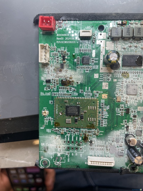

  1. Essa JBL estava com água do mar, consequentemente está toda oxidada, limpei a maioria da oxidação, mas creio que vários componentes precisarão ser trocados (não conclui o diagnóstico ainda). Eu gostaria de saber qual o processo de inicialização dela, desde a tensão da bateria até o acionamento dela, de onde surge a linha POW_KEY, etc. Alguém consegue me dizer?
