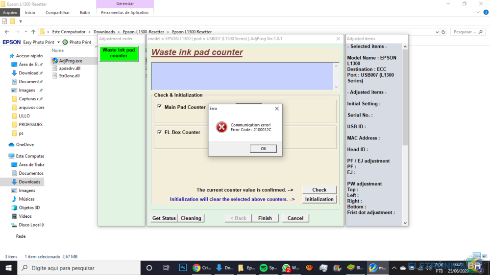

  4. Galera to com um problema na almofada da l1300, já tentei rodar o programa basico, reinstalar o diver, trocar de psorta, trocar de cabo, mas o problema insiste, alguém poderia me ajudar? segue em anexo o print do problema
  5. Estou com problema na hora de resetar a almofada da epson l1300, quando utilizo o programa padrão para realizar o procedimento aparece "comunication error, error code: 2100012c" alguém pode me ajudar por favor? Já tentei trocar o cabo, trocar a porta usb, já tentei também baixar o programa em outro provedor, alterei a data na hora de fazer o procedimento (alguns modelos da L380 precisa alterar a data para 01 de agosto de 2017)
  6. Reset almofadas l1300 sem erro de comunicação Visualizar Arquivo Testei com muitos programas, não consegui decifrar o por que do erro "falha na comunicação 2100012c" mas só esse ai resolveu meu problema, espero ajudar alguém.. Pra resetar é só descompactar > abrir o programa > selecionar a porta da impressora > particular ajustment mode > wast ink pad counter > seleciona as duas caixinhas > check > inicialize > ai vai pedir pra desligar e ligar a impressora, e pronto!! Uploader Daniel Winckelmann Enviado 30-06-2020 Categoria Impressoras

  9. Tentei fazer o reset da almofada da EPSON L1300 e ela tem apresentado este erro já tentei varias coisas como desconectar os cabos reiniciar troca de cabo e nada funciona o que pode ser ?
  10. Já tentei comprar e baixar vários resets para a L1300 e sempre da o mesmo erro de comunicação 2100012C. Lembrando que já verifiquei se tinha papel enroscado lá dentro e também tentei em outros computadores. Alguém com o mesmo problema ? Aguardo resposta, obrigado
  11. Eu estou tentando utilizar o Adjustment Program para realizar o reset das almofadas, entretanto, surge um erro de comunicação. 1. Eu já conferi cabos e estão todos certos - já tirei os outros cabos e deixei só mouse e impressora e mesmo assim. 2. Eu não tenho dinheiro para o WIC Reset. O que mais posso fazer?

  14. Boa tarde, Estou com dificuldades para fazer o reset, baixei alguns, porém está dando erro de comunicação. Já fiz como modo de compatibilidade, verifiquei o todos os componentes, mas pesquisando verifiquei que é um problema crônico de software com a Epson L1300. Aguardo a ajuda dos senhores.
