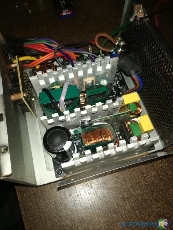

  5. Ola peguei uma fonte corsair do meu amigo pra dar uma olhada ele disse que deu so um estalo.Examinei vi o capacitor do primario estufado(medindo 0.246 nas escala de diodo dos 2 lados nao carrega nem descarrega) e fusivel aberto.Fiz as medicooes os chaveadores e os do pfc parecem tudo ok a ponte tambem ainda nao troquei o fusivel e liguei na lampada para ver. Minha grande duvida e um resistor minusculo perto do trafinho de filtro que liga no mosfet de 330k laranja laranja amarelo aparece como aberto na pcb e fora so que na placa a referencia dele e J19. E resistor? Vejam nas imagens e me deem uma luz ai por favor.
  6. Senhores, eu tinha uma fonte corsair cx430 que comprei com defeito no olx uns 2 anos atrás e resolvi mexer nela. Quando comprei ela veio com um o capacitor do primário estufado aí eu fui ligar pra ver o comportamento dela e ele terminou de estourar. deixei ela parada esse tempo e resolvi voltar a mexer agora. o capacitor original dela salvo engano é de 180uf 400v eu tinha um de 220uf (está marcando 213uf) 400v aqui e resolvi colocar ele pra testar, antes eu dei uma analisada nos componentes próximos ao capacitor e não achei nenhum diodo ou transistor em curto, tinha um resistor de 5,1 ohms ao lado do capacitor que está perfeito mas achei um próximo que estava alterado, ele é de 330k ohms e tava marcando em mega ohms. retirei ele da placa e confirmei que estava alterado, então coloquei outro no lugar de exatos 330k. A fonte está com os 5v standby estabilizado conforme a foto e com cerca de 2v no pson. coloquei a lâmpada série de 60w e quando ligo a fonte jumpeando o fio verde com o preto a lâmpada fica piscando rapidamente. minha dúvida é se ela está tentando dar a partida e não esta conseguindo devido a lâmpada série ou se pode ter algo e curto, pelo que vi o primário deve estar ok pois está gerando o 5v standby normalmente. será que posso arriscar ligar ela sem a lâmpada série? quando a fonte está ligada na rede elétrica sem jumpear o fio verde com o preto a lâmpada série fica apagada.
