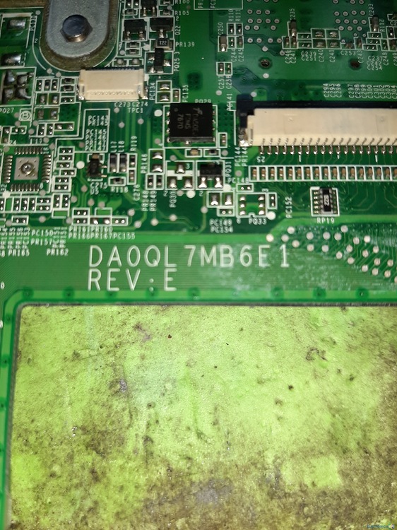

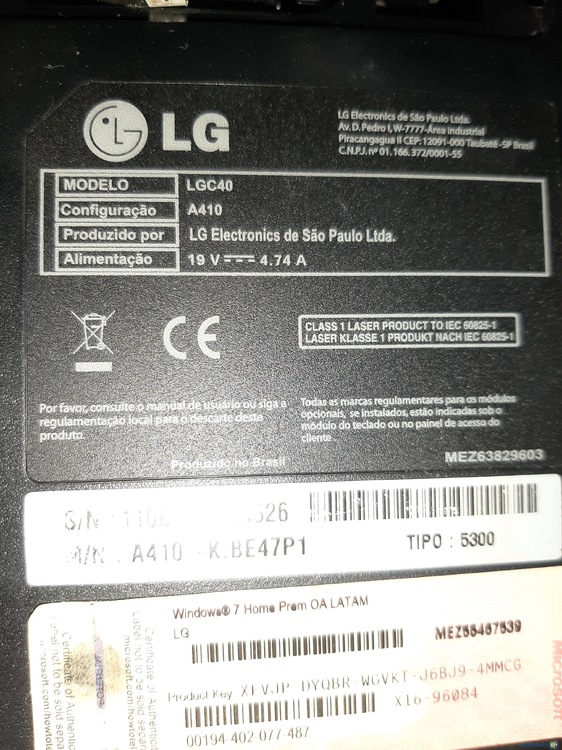

  5. Boa tarde galera, estou com esse LG A410 com vídeo dedicado. Placa Mãe - DA0QL7MB6E1 REV E O cliente alegou que o equipamento desligava depois de um tempo de uso, primeiro passo que fiz foi gravar uma BIOS CLEAN ME pra ver se resolvia, nada. O PCH desse modelo costuma dar muito problema então eu troquei o HM55 que tinha novo aqui na loja, continuou desligando. Fiz o Reballing do vídeo dedicado, também não resolveu. Tentei baixar alguns esquemas pra ver se eu encontrava como converter de Discrete pra UMA mas nenhum esquema disponível é desse notebook. Alguém tem mais alguma dica do que eu posso testar? Será que o Chip gráfico está com defeito?
  6. VitoC
    em análise LG A410 MB DA0QL7MB6E1 REV:E Não liga

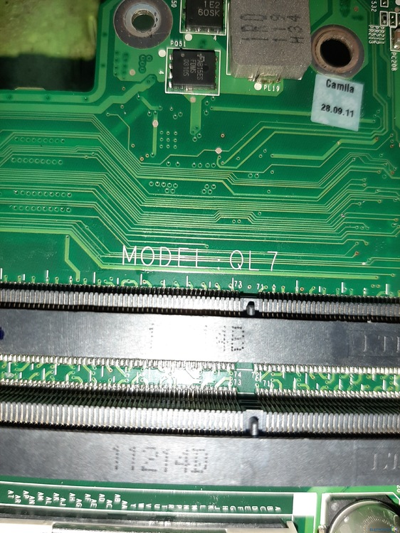

    Boa tarde meus amigos, estou com esse notebook com o seguinte defeito. Pressiono o botão power e o mesmo não liga, pisca somente o led e apaga em seguida. O que já foi feito. Troca dos mosfets de entrada PQ47, PQ48, PQ46, PQ49. Troca dos capacitores blindados pro caso de ter ruido na linha, PC212, PC218, PC211. Já regravei o Main Bios e a EC, já fiz ME no soquete do processador. Não consta curto nas bobinas, mas ao injetar 1,3v na PL8 tenho consumo de 1,2a porém só com o processador no soquete, sem o processador não tem consumo, já fiz a troca do processador e persiste a mesma coisa. Já fiz ME na PCH. Tenho 19V na entrada, no PQ44 tenho 19V e 28V. Ao pressionar o botão power, tenho as tensões de 3v, 5v, e 1,5v nas bobinas da entrada, PL17, PL19 e PC211 e PC212. Aparecem e some em 1 segundo. Na bobina PL15 e PL14 tenho 1,5V, aparece e some em 1 segundo. PL21 0v. Ao pressionar o botão power o DAE menor do processador aquece rapidamente o outro se mantem frio. O consumo na fonte assimetrica sobe pra 1,42a e cai pra 030ma em seguida 007ma. Se algum amigo pegou algum defeito semelhante e tiver dicas, agradeço. Não encontrei esquema compatível com a placa QL7.
  7. Esse esquema tem no fórum mas serigrafia está toda errada. Não sei se existe um parecido. Estou com curto no secundario esta meio complicado sem um esquema melhorzinho.
  8. Bom dia, estou com essa maquina e não encontro o esquema eletrico dessa mb, mas vamos para o defeito. essa placa não liga no componente pq44 que é um NIKOS pq603bdg tenho 19v mas não tenho 28v. ao ligar na fonte assimetrica não apresenta consumo mas a cada 20 segundos a tensão cai e o consumo aumenta para 3a. injetando tensão nas bobinas de 3 e 5v abertas não apresenta consumo hora nenhuma. alguem pode me ajudar com esse equipamento

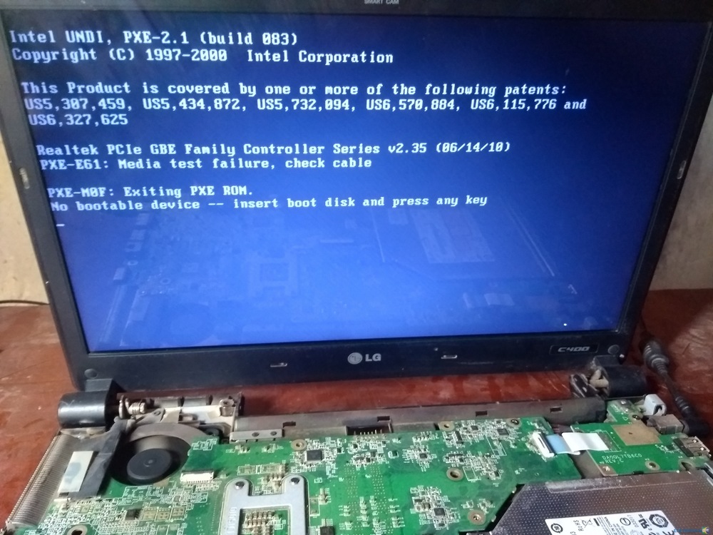

  9. Olá meu nome e Haroldo Eu tenho um notebook LG c400 Placa mãe:Da0ql7mb6e1 Rev E Eu estava utilizando windows 7 home Basic e então meu PC acabou pegando um vírus onde eu não conseguia fazer login na área de trabalho, ficava tudo escuro. eu não conseguia formatar ou entrar em modo de segurança então eu resolvi excluir aquele sistema operacional e instalar um Linux. O escolhido foi o Linux mint eu fiz o pendrive bootavel pelo Android então assim que terminei conectei o pendrive, entrei na BIOS e coloquei pra dar boot no Pendrive tinha 3 opções eu sempre clicava na primeira e então o processador começava a trabalhar mais rápido as Fans do notebook também e ficava apenas uma tela preta com um pequeno "-" no canto esquerdo de cima e passando um certo tempo o notebook apagava então eu comecei a imaginar que fosse algo na BIOS tipo UEFI sei lá então fui ver uns vídeo e "sem querer querendo" desativei algo como "Suport legacy" algo assim e ele simplesmente desativou as portas USB do notebook pelo que parece pois não funciona o teclado então toda vez que ligo o notebook ele da essa tela que está na foto e então resolvi resetar a BIOS do computador mais como estou aprendendo nessa área eu não consegui formatar a BIOS do notebook já retirei a pilha esperei um tempo e nada funcionou já removi o HD e liguei pra ver se entrava direto na BIOS também não funcionou então se vocês souberem como ajudar eu agradeço de coração
