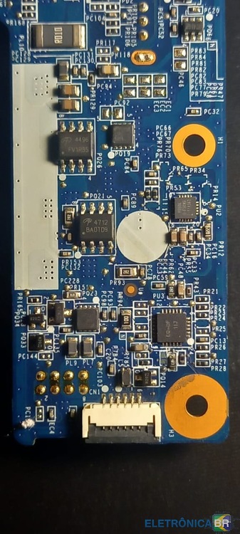

  2. Prezados, Bom Dia! Sou amador na área, e preciso de ajuda para encontra o valor do Capacitor SMD desta placa Mãe. É de um notebook Hp Pavilion G4 - Mainboard DA0R13MB6E1 REV E Quero salvar este equipamento. Conforme imagem, observa-se que o Capacitor Cerâmico SMD soltou da placa. Eu não estou sabendo identificar no Schema o seu valor, pois observo que ele atua no micro controlador do barramento de tensão AC/DC Poderiam sinalizado e identifica-lo com o seu valor nos arquivos e imagem anexos Agradeço a ajuda

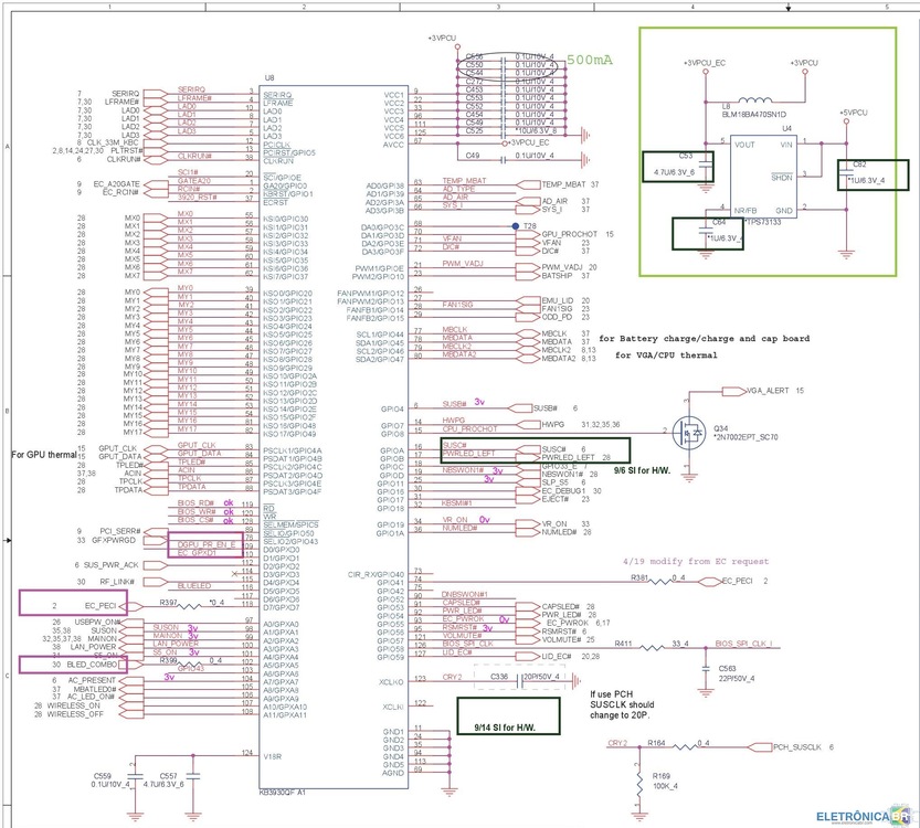

  3. Boa tarde amigos, estou com essa placa mãe, ela liga sem imagem e sem processamento. Na fonte de bancada ela trava em 0.22a. CPU não esquenta. Nas bobinas eu tenho todas as tensões, exceto Vcc_core e Vcc_Gfx. No PU5, PU12 e PU10 q são os cis onde são geradas essas tensões eu tenho VCC de 5v mas não tenho EN. A tensão de enable esta 0v, ela vem do sinal DR_ON, esse sinal de DR_ON vem do PU6, NCP6131N, esse CI tb tem alimentação de 5v e 19v porém não tem habilitação no pino 9, essa habilitação vem do sinal VR_ON do super i/o e está com 0v. Estou postando a imagem de algumas tensões q eu tenho no super i/o. Ja regravei as duas bios tb, a EC Bios tem comunicação com o super i/o, eu medi com o osciloscópio, porém a main bios quando eu ligo a maquina não me aparece nenhum dado. Quais seriam meus próximos testes? Será q meu defeito é o i/o ou o chip da main bios?

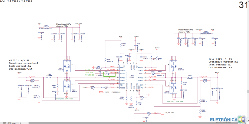

  4. Bom dia a todos, preciso de uma ajuda. Estou com esse G6 que chegou sem liga, analisando eu tenho os 3v e tenho os 5v, essa maquina precisa ter os 28v no Vout do PU2 ( tenho ok ) e chegar no PR129. No PU2 eu tenho essa tensão de 28v, sem PR129 tenho os 28v no mesmo lado que chega no PU2, ok. Quando coloco o PR129 esse valor muda para 19v no mesmo lado que tinha os 28v e do outro um queda para 17v. No PQ52 tenho 19v nos 3 terminais. Alguém poderia me orientar onde estou errando? Muito obg.
  5. Bom dia to com esse notebook que não esta ligando, o pq52 estava em curto substituir ele porem nao ligou tbm voltagem dele G-12V D-19 S-11V alguem poderia da um força
