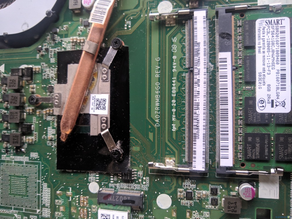

  1. amigos, estou novamente com outro acer com problema de bios ou sei lá o que, já gravei varias bios neste aparelho sem sucesso, a placa liga aparentemente normal, voltagens normal e aquecimento do processador normal, mas não levanta o vídeo, medindo com o osciloscópio nos pinos da bios encontrei que no pino 2 o nível do sinal e inferior (1,8v) ao resto dos pinos de dados (3,3v), a pergunta e, isto poderia fazer com que o pch não consiga ler a bios? a seguir fotos das medições nos pinos, 1 -2 - 3 - 5 nesta sequencia., a escala do osciloscópio e de 1v x quadro
