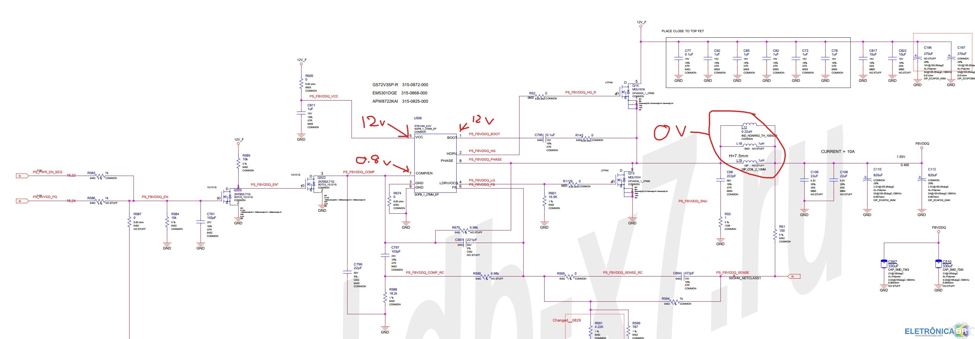

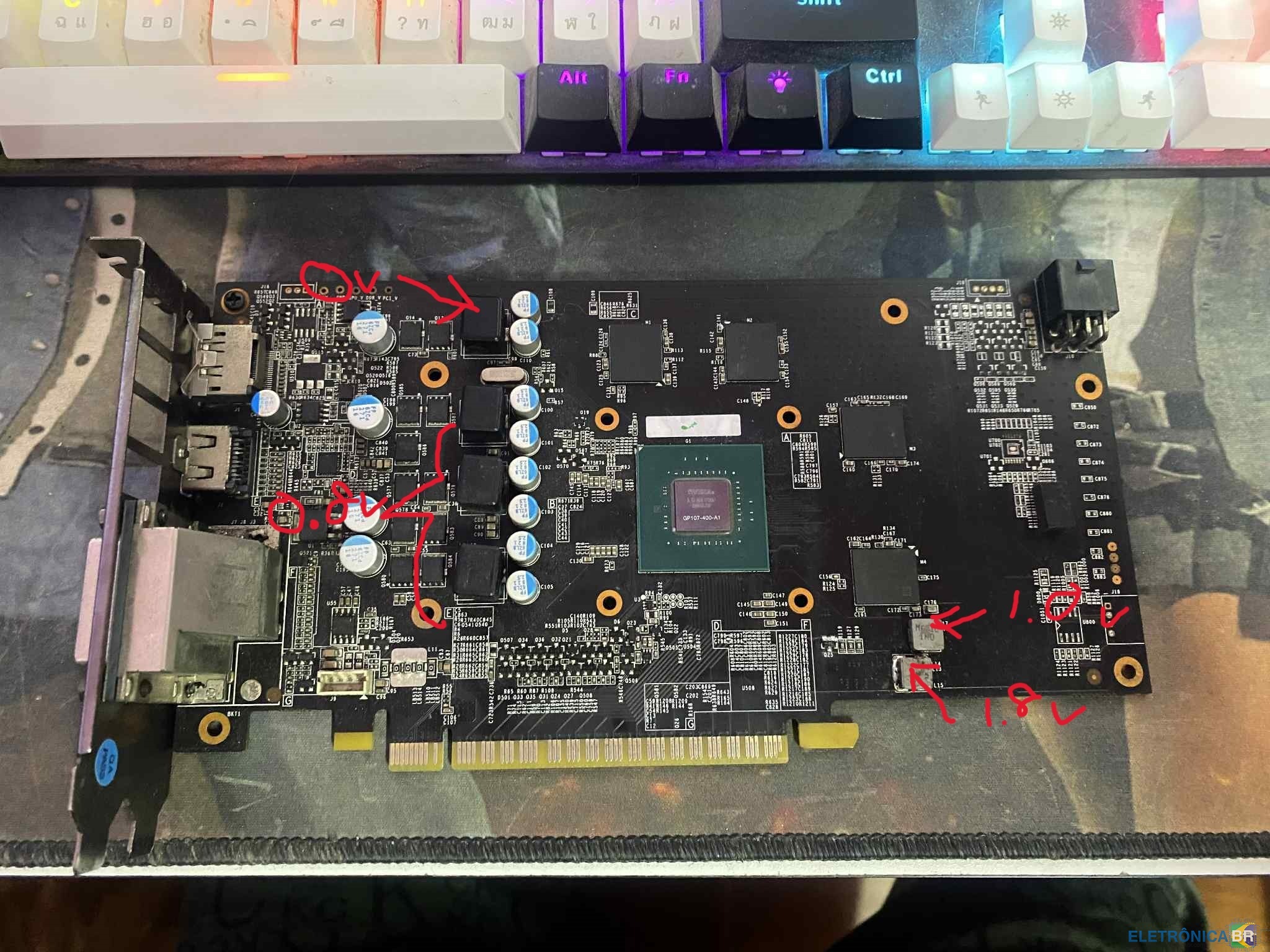

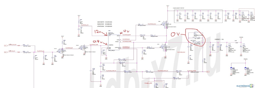

  1. Por onde devo começar a procurar? 12V-----12V DDC_5V------5V GPU_V-------1.0v PCI_V-------1.8v DDR_V-------0V

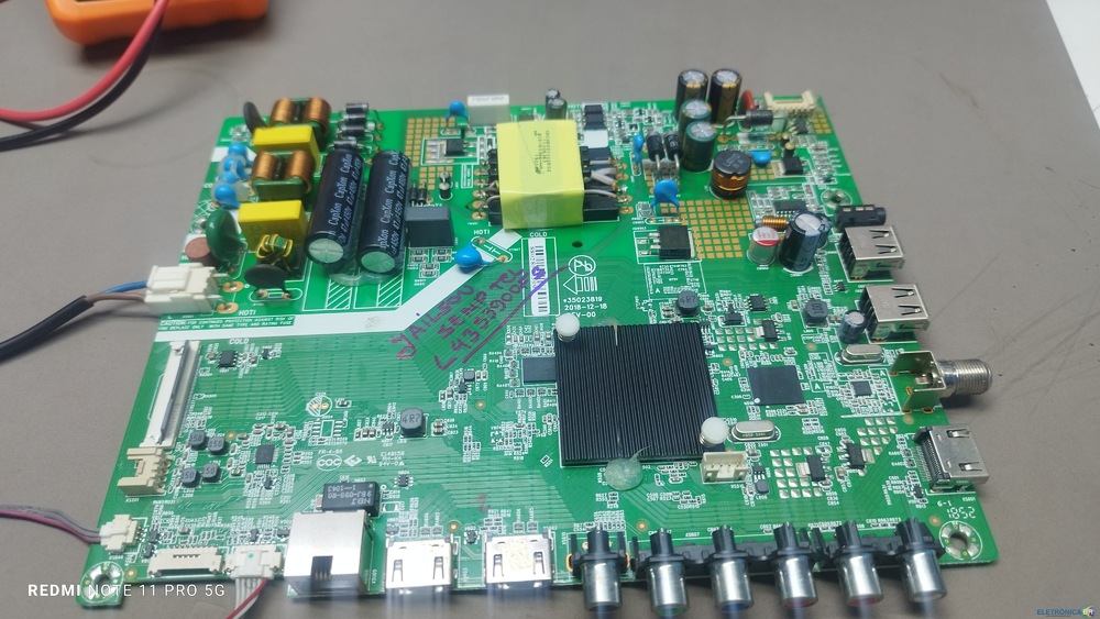

  5. Bom caros colegas nesse caso esse TV SEMP TCL L43S3900FS estava funcionando normalmente até o exato momento que o cliente atualizou a mesma, Bom cliente informou que ja tinha cancelado atualização algumas vezes ai na vez que ele decidiu fazer começou mais no meio da atualização faltou energia aí vocês ja sabem né! Ferrou! arquivos de BOOT, Bom pessoal quando a energia voltou a mesma ficou apenas com led standby aceso, Não liga mais! creio que tenho corrompido a NAND. Colegas então venho pedir se alguem tiver um backup dessa placa *35023819 REV-00 se possivel ajudar cedendo o arquivo eu agradeço para salvar a placa do cliente. Essa é uma NAND de 4gb, Eu ainda nao removi nem fiz nada pessoal, como é nand BGA não quero ficar tirando e colocando sem um procedimento expecifico ok, Não seu se baixar a firmware no site da semp e gravar direto na NAND vai funcionar ainda não fiz. Caso alguém tenha alguma dica eu estou esperando obrigado a todos, Deixo fotos da placa da TV. Se alguém tiver como fazer um leitura dessa NAND e disponibilizar seria bom, ou pelo menos os arquivos de USER-BOOT1-BOOT2 e EXT-CSD. tendo pelo menos os arquivos de BOOT ele deve reconhecer o pendriver para iniciar a atualização.
