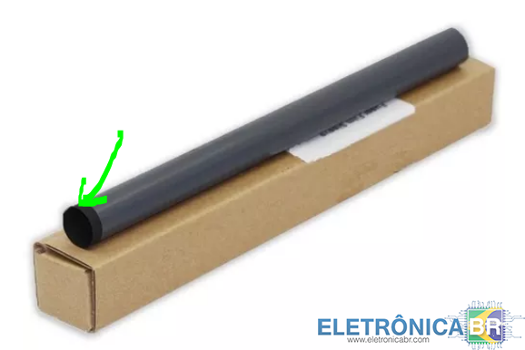

  6. Boa noite pessoal, estou com uma impressora M1120 que ao colocar uma película de teflon ela parou de fixar o toner no papel, eu usei a graxa transparente, fiz a troca do rolo pressor por um novo e das buchas também e nada, fiz a troca da placa de aterramento do toner e também não funcionou, fiz limpeza do laser e também nada, vi em um outro tópico de 2017 um amigo que explicou uma forma de resolver esse problema soldando as duas pontas do fio do fusistor juntas porem não consegui entender perfeitamente a explicação que ele passou e também não consegui fazer mais perguntas pois o tópico é antigo, alguém saberia me explicar como funciona esse método?
  7. Tenho uma Hp laserjet m1132 que nao fixa o pó de toner na folha. Li em alguns topicos que isso pode ser o fusistor do fusor. Primeiramente eu troquei a pelicula e a graxa do fusor antigo e ela continuou o defeito. Ai optei por mandar vir um fusor novo pelo ML, troquei o fusor e o defeito continuou. Os dois fusores podem ser que tenham peliculas de baixa qualidade? Pode ser algum problema com a placa de energia da impressora? Trocando o fusor por um de qualidade melhor resolveria? Algumas solução alternativa. Desde ja agradeço.
