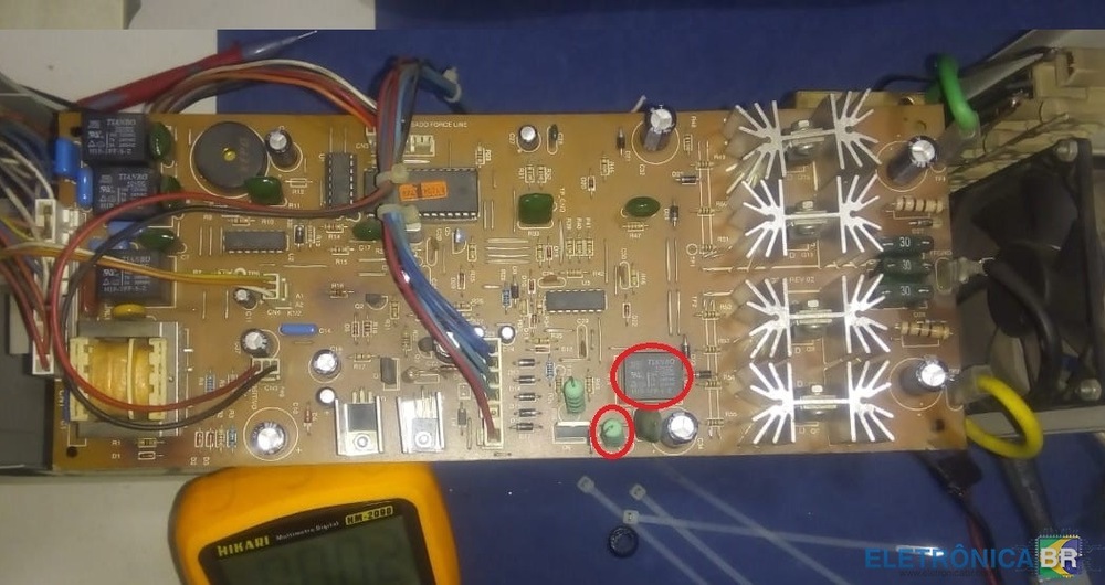

  4. Olá. Estou com esse nobreak que esta na bancada faz dias. Ele chegou com Q3 em curto (p85n3lhs) e R63 (10R) aberto, fiz a substituição dos dois e ele ligou. Passou 3 dias em teste na bancada e apresentou problemas novamente. Dessa vez ele liga as vezes. Estive reparando que ele aciona no modo rede mais com tensão de entrada em 110 (automatica) e desarma entrando em proteção, pois ele sempre vai ligado em 220. Quem faz o controle dessa placa é o microcontrolador STM, medi todos os diodos e encontrei DZ2 com fuga, porem como não tenho esquema, não sei o valor desse zener. Acredito que esse zener atua na amostragem para o microcontrolador detectar a tensão de entrada da rede. Algum colega tem experiencia com esse equipamento ou teria o esquema dele?

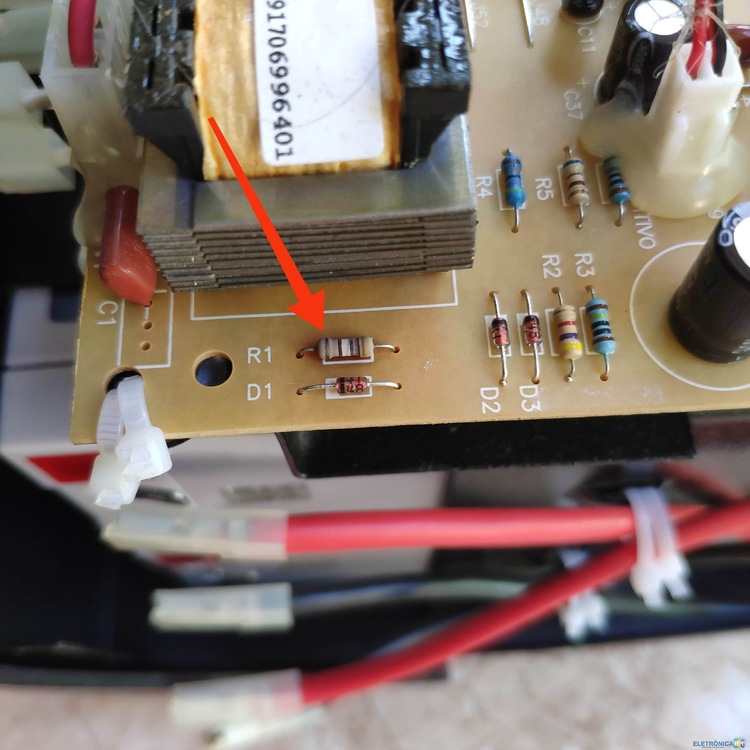

  6. Gostaria de saber o valor do resistor R1 do nobreak forceline 1500va 610, não sou técnico em eletrônica, estou tentando consertar o meu proprio nobreak. Foi trocado a bateria, o nobreak funciona mas fica acusando queda de energia e acionando o relé, após uns 5 segundos volta a usar a energia, ao analisar a placa só identifiquei esse resistor com aquecimento, imagem em anexo. Quem puder auxiliar focarei grato
